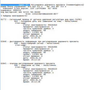

    Если купили шнурок-какие сейчас ошибки висят?
    По описанному.
    Просто так высадить акк тяжело-энергоменеджер отключает все утечки по определению.
    Здесь загадка-400ма сосать не просто много, а очень много.
    Если бы подняли без режима домкрата на подьемнике, в худшем случае сбились бы только настройки пневмы. Но она бы не падала.
    Исправная пневма за 2 недели морозов ни на мм не приседает.

    Вот считал)

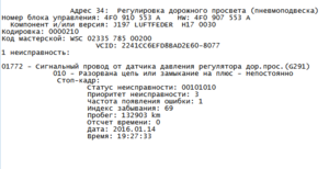

    Вот на всякий случай так еще ошибки скинул.

    Блок клапанов нужно проверить и цепь на датчик.
    Даниле покажите-он быстро все исчерпает, разберется с энергоменеджером.

    Вот что вечером только считало 1 ошибку.
    После 8 часов стоянки,заднее левое просело на 12 мм,а заднее правое где-то
    на 4 мм.
    Что это?просто травит задний левый баллон?
    Ошибка появилась теперь только одна.Скинул,проехал сорок км до дома,ни
    каких ошибок больше не появилось. Замерил рулеткой все четыре колеса, с
    утра проверю.

    P.S. Если садится попа - варианта два. Либо баллоны травят, что 50 на 50, а именно резко и оба как-то подозрительно. Либо блок клапанов - пневма насосалась влаги и начались танцы с бубнами.
