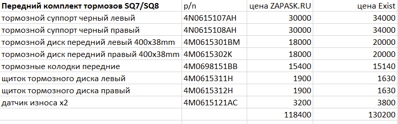

    Если подбирать детали самому, то переход на 400мм тормозные диски от SQ7/SQ8 выливается примерно в следующее (стоимость работ по замене не учтена):
    Можно сэкономить на колодках, например, колодки от Otto Zimermann - 6500 р. вместо 15000 оригинал, плюс можно разместить заказ и ждать месяц - тогда можно еще процентов 10 сэкономить (найти поставщиков через zapp), указанные в таблице цены - это то, что есть в наличии.
