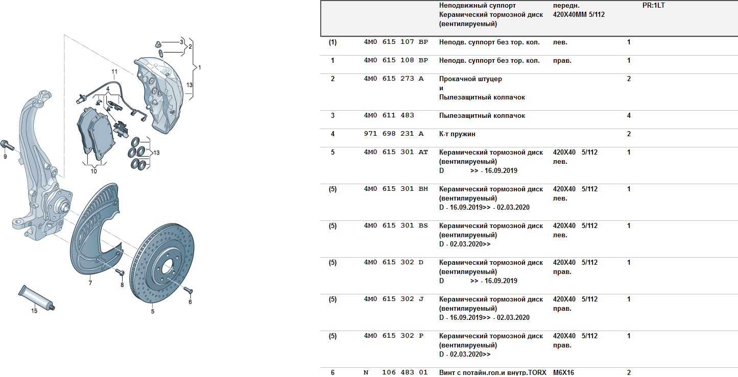

    Если я правильно понял, вопрос о передних тормозах. В любом случае, после обновления Q7 тормоза у нас с этой моделью идентичны, те же номера по каталогу и те же варианты. Попробую объяснить (речь идет о бензиновых моделях).

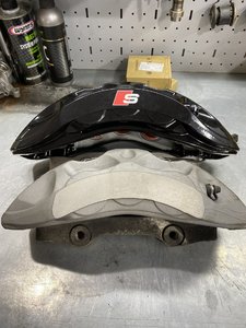

    Базовый вариант - это 375х36мм диски и 6-поршеньковые суппорта, причем диски, как показало вскрытие, оба левых, и в каталоге только один номер для диска.
    Следующий вариант, вероятно, ("вероятно", потому что у меня нет 100% уверенности по комплектации SQ7 и SQ8), это 400х38мм диски:
    Обратите внимание, что здесь уже "правильные" тормозные диски, т.е. есть правый и левый
    И, наконец, керамика, которая на обе модели (SQ7 и SQ8) предлагается, как опция за
    Здесь уже размер диска 420х40мм, 5-, а не 6-поршеньковый суппорт (в ветке есть его фотография) и совсем другие колодки...
    Та же картина и с задними тормозами (в смысле вариантов - базовые, для SQ-моделей и керамика).
    Переходить на 400мм тормозные диски можно, но я не думаю, что затраты себя оправдают (что-то я потерял доверие к Ауди, по крайней мере, в части тормозов). Керамику при покупке "обычной" Q8 нам не предлагают, а "ретрофит", думаю, будет заметно дороже 650+ т.руб.
    Так что поездим и посмотрим... ;)

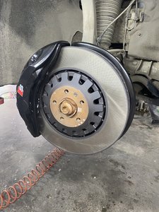

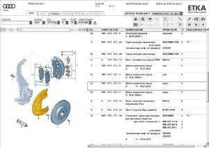

    Решил заказать тормоза от Sq7 с оригинальными дисками, так как цена на комплект 400 мм дисков Отто где в районе 74000 рублей, а на региональный в районе 40000 рублей. Собственно вопрос, начали заказывать, диски не бьются отдельно левым и правым! Подскажите как у вас получилось? )
  12. PhD
    PhD Участник форума
    1 июн 2010
    187
    Audi Q8 2020 ME
    нет правых и левых дисков для 375 диаметра:
    для 400 мм есть -
    левый:
    правый:

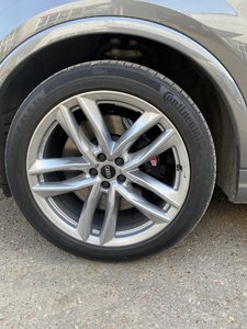

    Машина Q7 пробег около 14000 км, у Q8 все те же проблемы с тормозами. Собственно делюсь опытом, было желание улучшить тормоза и перейти с 375 мм дисков на 400 мм от SQ7. В связи с тем, что диск на 375 мм и 400 мм конструктивно одинаковый, разница в размерах небольшая, были сомнения на предмет целесообразности замены. Задавал вопрос на нашем форуме в ветке тормоза от SQ7, ответа не нашёл, все переходили со штатных 350 мм впереди и 330 сзади, понятно у них эффект был ошеломляющий.
    Короткий отчет: ощущения после замены и приработки:
    1.уменьшилось ощущение тяжеловесности авто, тормоза стали цепкие и останавливаешься раньше запланированной точки, особенно с больших скоростей.
    2.Если раньше одно торможение с 200, и колодки перегревались и начинали мазать и росло усилие на педали, то сейчас при серии торможений с больших скоростей тормоза становятся цепче и нет ощущения замыливания колодок.
    Касательно колодок, предполагаю, что они все таки проработали над составом колодок, для SQ7, поставляются колодки фирмы PAGID, на 350 и 375 ставятся колодки фирмы TEXTAR, они после перегрева начинают откровенно мазать, пока не «сотреться» слой подвергшейся нагреву.
    2. визуальный вид приятней )
    Резюме: если вы активно передвигаетесь, и вам не хватает штатных тормозов 375 мм, менять можно и нужно, эффект от потраченных денег будет!
    Если у вас тормоза штатные 350 мм, эффект будет вау, менять однозначно,
    Без вариантов.
    С 375 мм можно бюджетно: опробовать колодки Брембо, и посмотреть по ощущениям, может этого хватит, хотя соклубник пишет, что все равно немного не хватает.
    PS: касательно вопроса, качества тормозного диска и коррозионной устойчивости посмотрим этой зимой, тем более наш соклубник установил диски Otto, и я надеюсь, что мы дождёмся обратной связи от него по качеству этих дисков. Я не решился их ставить, они дороже оригинала в 2 раза, визуально такие же, которые идут на концерн в оригинале, надо дождаться отчета. Касательно направления воздушных потоков в дисках и разделения дисков на левый и правый, мне пришли диски без изменений.
