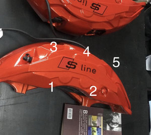

    Такие суппорта подвернулись
    Решил заморочиться
  3. Андрей_q5
    Андрей_q5 Живу я здесь
    26 янв 2017
    2.225
    Без замены тормозных дисков? Т.е. диаметр дисков тот же остаётся, только кол-во поршней больше?

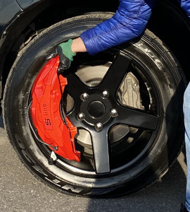

    На крузаке прикинул
    Андрей_q5 нравится это.
