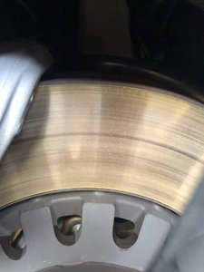

    Для примера, диски Q7, пробег 15.000, я бы сказал - стекло
    только что сфоткал

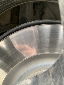

    пробег 7

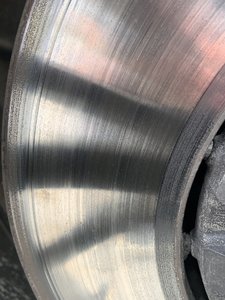

      241,7 КБ
      116
  9. Doz
    Doz Живу я здесь
    28 фев 2011
    1.573
    Q7, Q8
    Что за полоса?
  10. lord77
    lord77 Участник форума
    17 май 2019
    128
    Краснодарский край
    Audi Q8 45TDI 2019
    как и у многих))) борозды нет, только полоса

  15. Loysha
    Loysha Завсегдатай
    14 мар 2019
    718
    RS E-tron GT, Q8 TDI

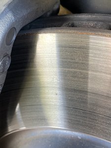

    Пробег 30К
    Тормозит стабильно хорошо. Скрипов нет. Канавки спереди есть небольшие.
    Колодки до 40-45К еще доходят, диски до 60К думаю дотянут.
    На фото диски зад и перед.
    Собственно на VW Touareg у меня все аналогично было.
    Андрей_q5 нравится это.

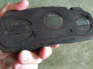

  18. MAYER-M
    MAYER-M Живу я здесь
    14 фев 2012
    2.275
    Q7 3.0 Full S-Line
    Q8 3.0TDI 2019

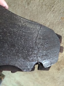

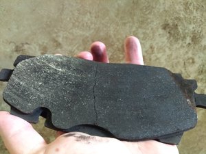

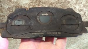

    Передние колодки прошли 18000 км.
    На фото внутренняя и наружная колодка.
    Задние колодки в оригинале с завода TRW-FERODO их состояние было луче (без трещин).
    Новый комплект оригинала перед+зад+датчики обошелся не у ОД в 25000р.
  19. lord77
    17 май 2019
    128
    Краснодарский край
    Audi Q8 45TDI 2019
    а что взамен поставили?
