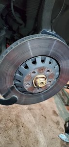

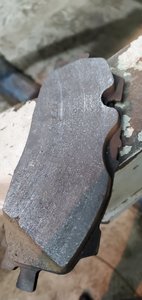

    В общем установил сегодня комплект передних колодок Remsa, сразу скажу по внешнему виду сделаны качественнее оригинала, имеется прорезь посередине, тормозят мягче, ощущения и звук камня по железу исчез.... пока проехал 150км, посмотрим, что будет дальше.
    Партнамбер передних колодок 1667.00 (по каталогу идут для Q7) задние как понял 1668.00 (но задние надо менять с компом, ибо электронный ручник).
    При замене пришлось один язычок под паз в ложе колодки подпилить (1 мм) на одной колодке, но там пустяковое дело. Цена вопроса 2600 р.
    Прилагаю фото того, что стало с дисками от оригинальных колодок, фото самих колодок заводских с непонятными вкраплениями в центре

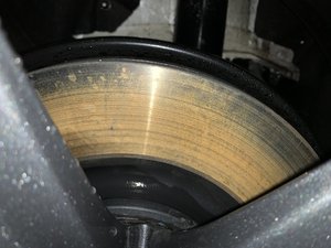

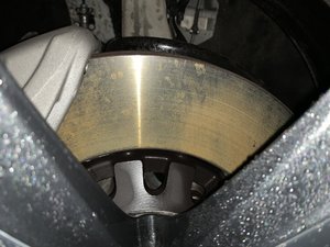

    проехал 550 км. Тормоза плохо тормозят. скрипят как будто им уже 5 лет. Воняют если пару раз тормозить на скорости. Скрежет на малых скоростях.
    Я уже если честно стесняюсь тормоз нажимать , т.к люди подумают что судя по звуку на тачке тормоза не меняли лет 10.
    Что это гарантия? Или в тачке за 6 млн так и должно быть?

    Сфотографируйте тормозные диски, и эти 550 км - город или трассы?

    вот. я хз нормально это для 550 км или нет

    Если ОД близко, то я бы заехал - по левому снимку вроде бы видно, что пошли канавки, а это не норма.
    А почему ржавчина? Долго не ездили?
    И еще раз спрошу: эти 550 км - в городе или по трассе?

    Тоже хотел спросить про ржавчину, но потом подумал, что, наверное, авто стояло/ехало достаточно долго и от влаги диски немного покрылись ржавчиной, а за 550 км ещё не успели «почиститься» колодками.
