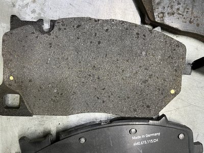

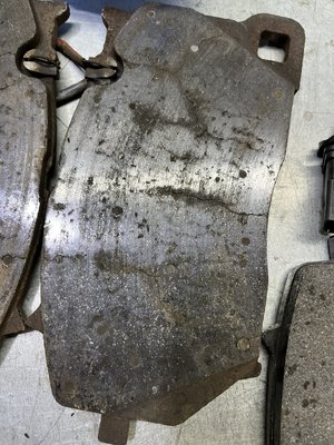

    Машина тяжелая, по керамике тоже есть вопросы если хорошо жарить. Видимо хорошо поджарили колодки, я так же заводской комплект убил, у меня они не потеряли эффективности но скрипеть как на УАЗе начали ) Мне их по гарантии поменяли. Сейчас поставил комплект новых колодок с новым парт номером, сильно их не жарил пока все отлично. Вот в таком виде колодки от керамике SQ7, замена на 32 тыс км.
