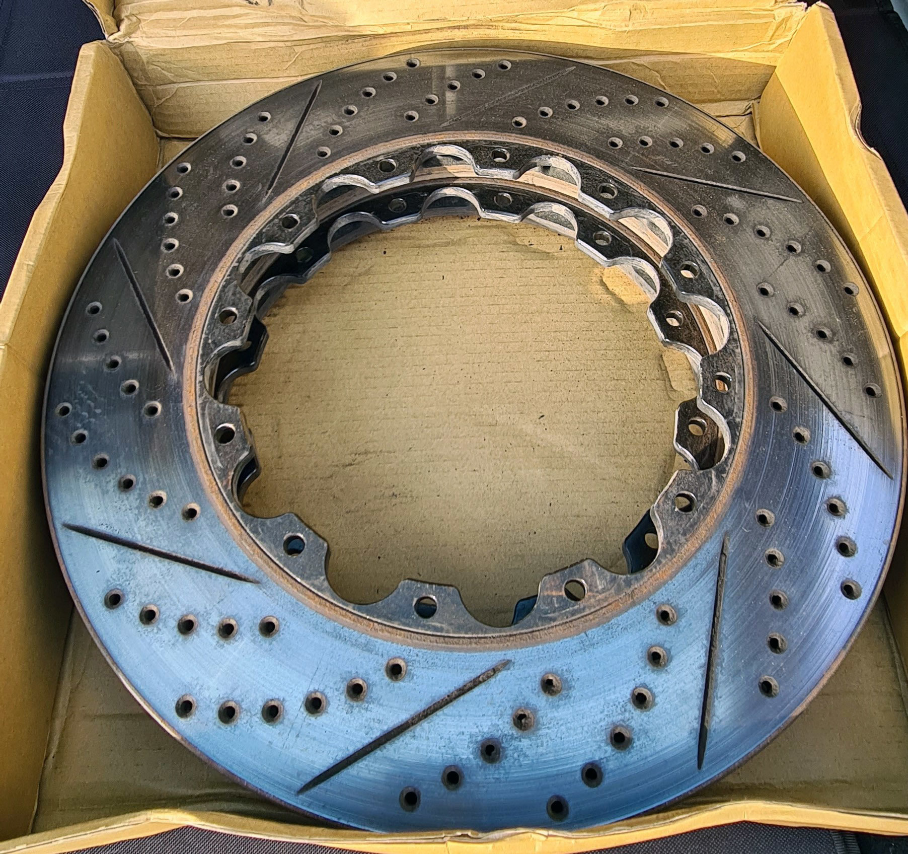

    Сменил передние тормозные диски (только центральную часть), как и планировал, теперь на них только насечки.
    Колодки тоже сменил, городские колодки от hpb откровенно плохие, jbt поставили "свои" зеленого цвета, тоже для города. Соответствуют ferodo 3106, но потребовалась доводка для установки индикаторов износа.
    Громкий пульсирующий гул исчез, однако шум при торможении от насечек присутствует. Пока не раздражает :sunglasses:. Про эффективность расскажу после обкатки, как раз по М11 опять. :fearscream:

    Разрешите тему закрыть и, в дополнение к ранее сделанным выводам, подвести итоги по эксплуатации комплекта передних тормозов HPB 405мм.
    Последние действия были такими.
    Я заменил «городские» колодки, шедшие вместе с комплектом, на колодки HAWK в связи с низкой эффективностью первых в зимних условиях (писал об этом ранее).
    Опыт зимней эксплуатации пары перфорированных и слотированных дисков HPB с колодками HAWK на М11 показал, что они выдерживают пескоструй и реагенты и сохраняют высокую работоспособность, хотя нерабочие поверхности дисков покрылись заметной ржавчиной.
    Но были нюансы.
    1. Колодки HAWK рассчитаны на 6-, а не 8-поршеньковые суппорты, их высота меньше стандартных, отсюда часть рабочей поверхности диска просто не используется (и эта ржавая полоса меня откровенно раздражала).
    2. Из-за меньшего размера HAWK больше гремит при перемене направления движения.
    3. На городских скоростях шум при торможении довольно сильный, а на трассе просто пугающий.
    Предпринял несколько действий для борьбы с «нюансами».

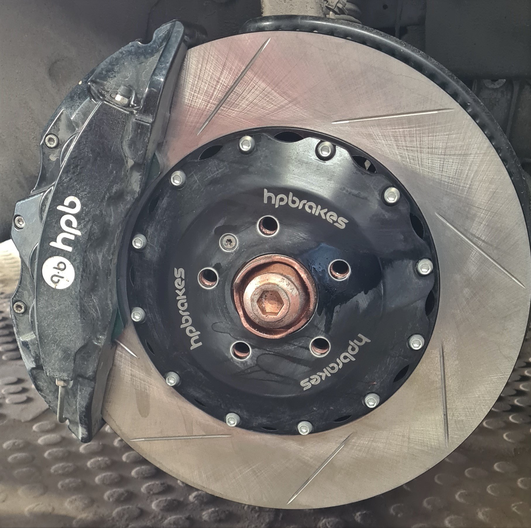

    Для начала вернул на место городские колодки от HPB. Они уменьшили неиспользуемую часть тормозного диска (соответственно, уменьшилась и ржавое кольцо). Однако эффективность торможения по сравнению с меньшими по площади колодками HAWK, заметно упала и при плюсовой температуре.

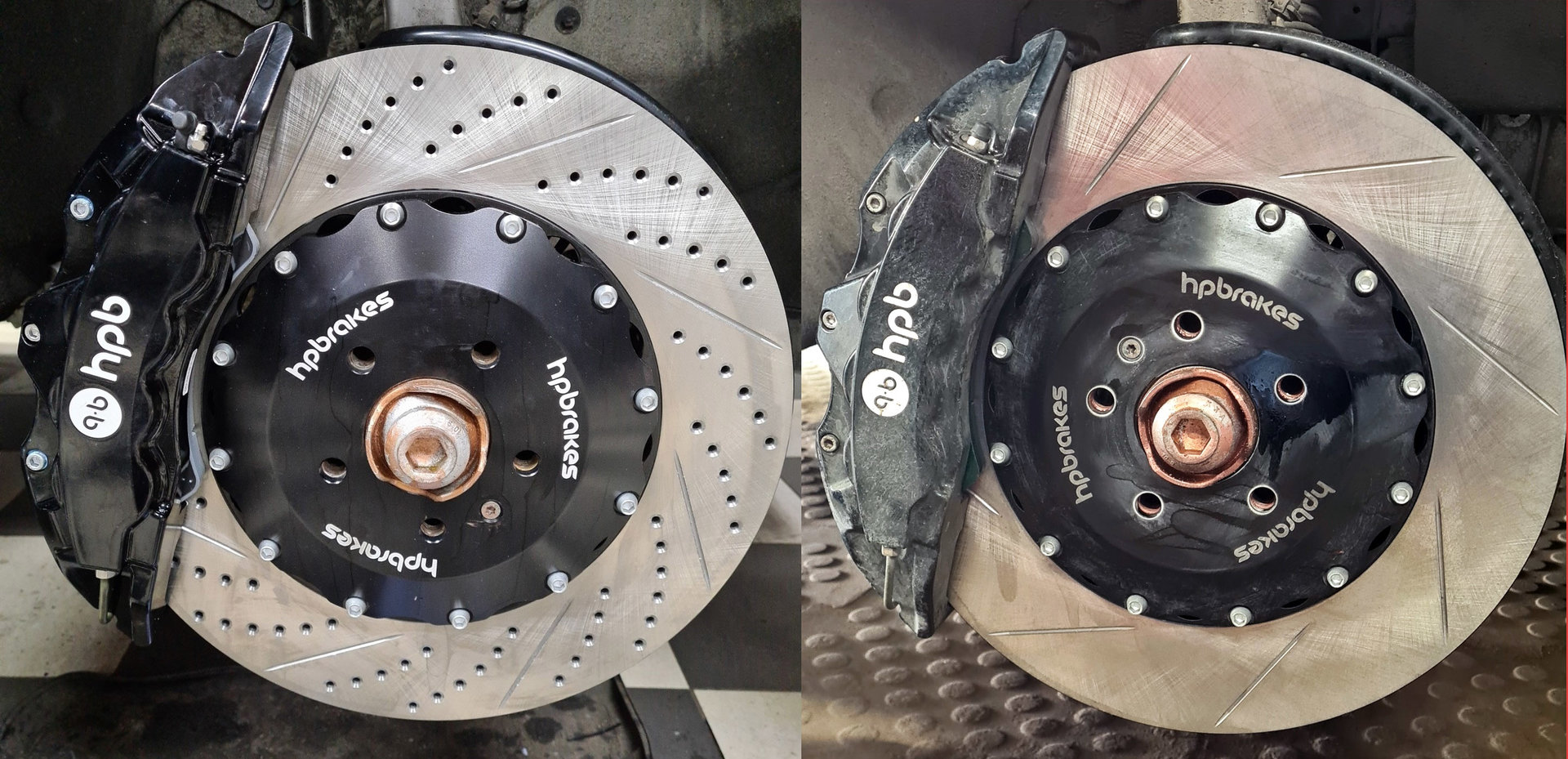

    Заменил перфорированные и слотированные роторы тормозных дисков на только слотированные. Хотел перейти на комплект от JBT, однако их конструктив несовместим с HPB, менять нужно весь набор. На фотографии старый и новый роторы:
    Старые роторы имеют совершенно рабочий вид, может быть, кто-то из гонщиков ими заинтересуется :

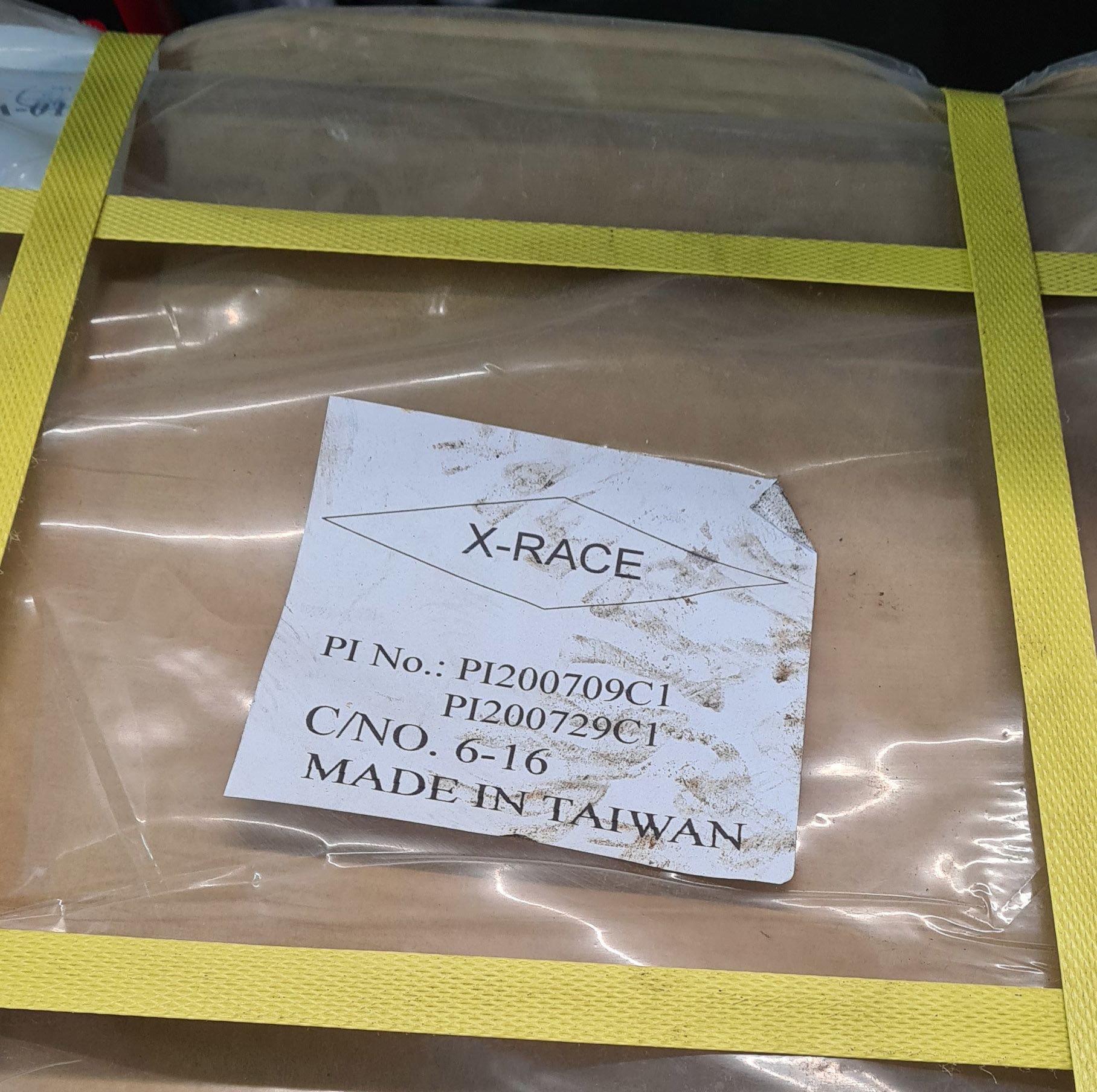

    Кстати, роторы имеют тайваньское происхождение, сделаны фирмой x-race, так что версия, что комплект тормозов HPB делается именно там, практически подтверждена.
    Вместе с заменой ротора заменил и тормозные колодки. В этот раз поставил городские колодки от JBT. Это типоразмер Ferodo FRP3106, и у него один существенный недостаток для Ауди – нет колодок с вырезом под датчик износа колодок. JBT «колхозит», делая отверстие в теле колодки, и вставляет туда датчик Ауди с держателем от VW. Более изящного решения пока не нашел.
    Эти колодки – правильные. Торможение при прохвате до Питера и обратно по М11 на летней резине меня обрадовало эффективностью. Пожалуй, она выше, чем с тормозными дисками 400мм и штатными суппортами от SQ8, но очевидно, что усилие на педали тормоза выше, чем в случае тормозов от SQ8. На хорошо прогретой резине держак Вентуса очень высокий, и торможение «педаль в пол» приводит к тому, что повисаешь на ремнях безопасности до потемнения в глазах. Это избыточно, но тормозов, как и лошадиных сил, как известно, лишних не бывает. Но одиночный «цок» при торможении при перемене направления движения остался.

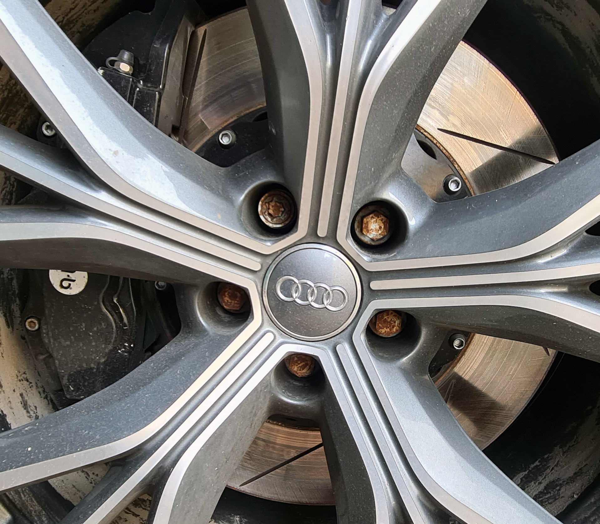

    Тормоза сегодня выглядят вот так:
    Обратите внимание, что колесные болты не выдержали зимних реагентов и покрылись ржавчиной (сам виноват, что поленился поставить штатные колпачки на них на зиму). Ротор еще не полностью обкатан – видны остатки хонингования. Летом буду устанавливать противошумные накладки на колодки, тогда сделаю фото получше и заменю это.
    Теперь поговорим о шуме при торможении и сравним перфорированные и слотированные роторы с только слотированными.
    Допускаю, что я где-то ошибся в логике и математике расчетов, но мои рассуждения для скорости 180 км/ч выглядят так:
    А. Радиус 21-дюймового колеса с резиной 285/45 R21 (измерен самостоятельно) – 0,39м
    Б. Длина окружности такого колеса (P=2πr) – 2,45м
    В. При скорости 180 км/ч автомобиль за 1 секунду проезжает расстояние 50м
    Г. При такой скорости колесо должно вращаться со скоростью 20,5 об/сек
    Д. На роторе с насечками и перфорацией 8 насечек и 16 полос из перфорации. При вращении каждая из таких полос издает свой звук, его частота составит (24*20,5) ~490Гц
    Е. На роторе только с насечками частота издаваемого звука будет (8*20,5) ~ 163 Гц
    Не ручаюсь за правильное определение частоты, но на практике звук на высокой скорости у перфорированно-слотированных дисков напоминает шум стиральной машины с плохо уравновешенным барабаном, а только слотированных звучит в моих ушах, как «жу-жу-жу-жу»
    Так или иначе результат следующий – диски с перфорацией и насечками слышны практически всегда, и на трассе, и в городе. Диски только с насечками на разрешенных городских скоростях не шумят совсем. На трассе при резком торможении с высоких скоростей шумят назойливо, но с меньшей частотой.
    Кстати, пообщался с менеджерами Бреннор (это американский производитель тормозных дисков), они под заказ везут сюда комплект 400мм дисков за 60 т.р. на замену штатных от SQ8. У них псевдоперфорация (она не сквозная) и парные насечки. Сошлись на том, что их диски тоже шумят при торможении.
    Подводя итоги, замечу, что:
    – если будете устанавливать комплект тормозов от HPB, то не используйте городские колодки (про другие сказать ничего не могу – не пользовался),
    – при переходе на спортивные тормоза с негладкими поверхностями тормозных роторов будьте готовы к появлению шума при торможении, возможно, весьма интенсивному.
    Моя «тормозная» эпопея закончилась. Питерский бизнес закрыт, нужда в поездках туда отпала. Эксперименты с поиском замены тормозов, которые бы не умирали зимой от песка и реагентов на трассе, закончены. Они были затратными, но интересными, и решение, пусть и не самое идеальное, найдено. Спасибо читателям этой ветки за отзывы и замечания.

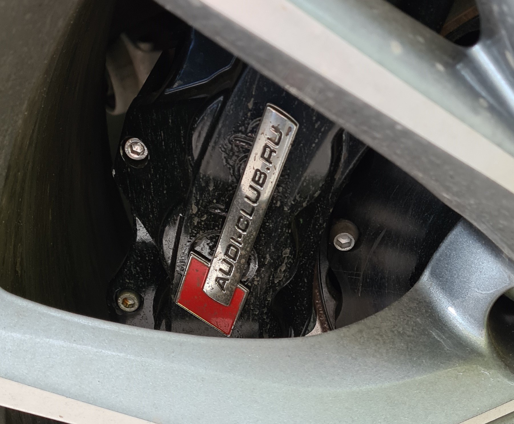

    А я после осмотра суппортов решил порекламировать клуб :laughing:
