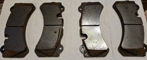

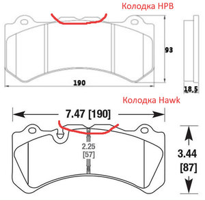

    После 3 тыс. км эксплуатации колодок HAWK HB581B.660 Street HP 5.0 в 8-поршеньковых суппортах HPB ответственно заявляю, что они плохо подходят к указанным суппортам. Колодки нормально отходили зиму и выдержали М11, но, в силу отличающегося конструктива от оригинальных колодок из комплекта HPB (в частности, чуть менее выступающего прилива с внешней стороны корпуса колодки, помечено красным на рисунке), не плотно фиксируются прижимной пружиной, и потому сильно гремят при перемене направления движения.
    Это стало особенно очевидно после серьезной мойки суппортов после зимы.
    Фото колодок прилагаю.
    Размышляю о замене - колодок "правильного" размера много, но практически нет с вырезом под датчик износа.

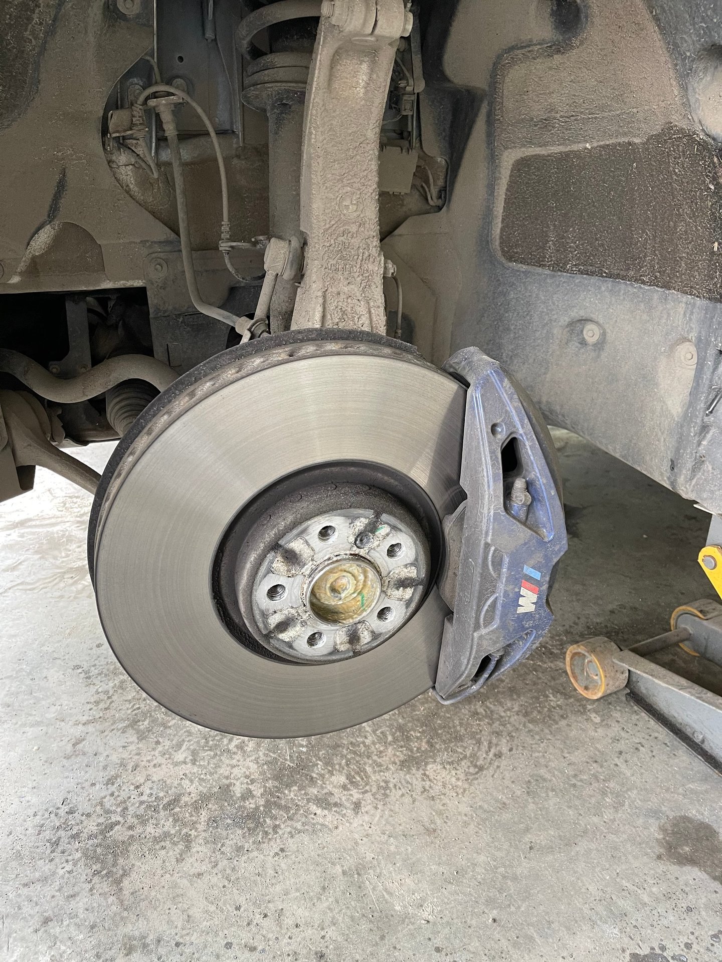

    -три зимние поездки в Питер и две в Карелию. Машина декабрь 2019г.в.
    Похоже Г пошло на БМВ примерно с лета 20-го...

    3 янв 2014
    330
    Башкортостан респ.
    AUDI SQ7
    Соглашусь с вами, на X3 поменял летом 20 года передние диски оригинальные завода на оригинал. Вчера обратил внимание, машина стояла три дня на паркинге, там прохладно и сыровато. Вуаля передние диски по контуру проржавели и по середине ржавые, а задние блестят. Хотя до замены никакой разницы не было. Походу все начинают экономить на материале дисков.
