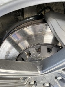

    странная полоса на диске. когда у Вас изготовлен автомобиль?

    Да тоже смутила эта полоса

    по какой трассе? и в какое время года?
    По полосе - средняя часть колодки покрылась грязью и не тормозит этой частью (ИМХО).

    на данный момент я не смог перегреть тормозные диски, значит дело не в дисках

    не уверен - полоса на вашем диске может быть и от перегрева, по фото она выглядит, как выемка... в любом случае, посмотрим, что будет у тех, кто поменяет только колодки...
