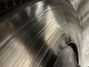

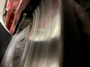

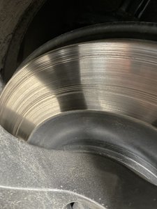

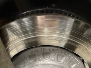

    владею SQ8 2021 года, тормоза просто атас - просто ужас. за 2000км их спилило неравномерно и теперь не тормозит и скрежет неприятный. это портит впечатления от авто, конечно. Кто-то заморачивался установкой керамики от рску8 ? нормально ли туда залетает диск и супорт? или надо точить какие-то скобы и прочие проставки?

    Фото в студию, посмотрим что у вас.
  15. uniquename
    uniquename Новичок
    28 фев 2021
    8
    несколько фото переднего тормоза и одно фото заднего

    В двух словах опишите, где вы ездите? Город-трасса, в %% И если трасса, то какая?

    Любые закосы под спортивность неизбежно тянут за собой необходимоть соответствующих ей условий эксплуатации. Фото Ваших тормозов как-то не очень вяжутся с представлением о сколь-нибудь нормальных условиях их использования.

    #558 uniquename, 28 фев 2021
    город, когда нет пробок. стараюсь ЗСД\КАД, М11 один раз
    а что значит "нормальные условия их использования" ? как должен эксплуатироваться автомобиль с таким мотором? не больше 70кмч? на треке не езжу, просто по факту я несколько раз (ну раз 10) остановился с 180-200 до 80. на кольцевой без жести. ну может 150 макс, не топлю особо.

    Никаких других слов характеризующих условия эксплуатации, кроме скорости, еще не припомните?
    Если по какм-то причинам так уделали типовые тормоза, то карбоновые уделаете вообще на раз.
    Переборка, чистка, поиск причины продумывание мер по неповторению впредь.

    вот немного отредактировал сообщение выше. получается примерно 90% это "быстрые" поездки - зсд, м11. очень мало город.
