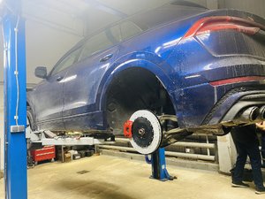

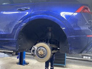

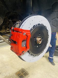

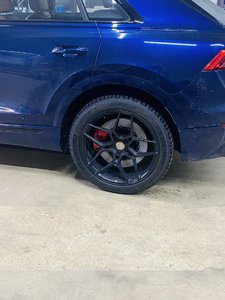

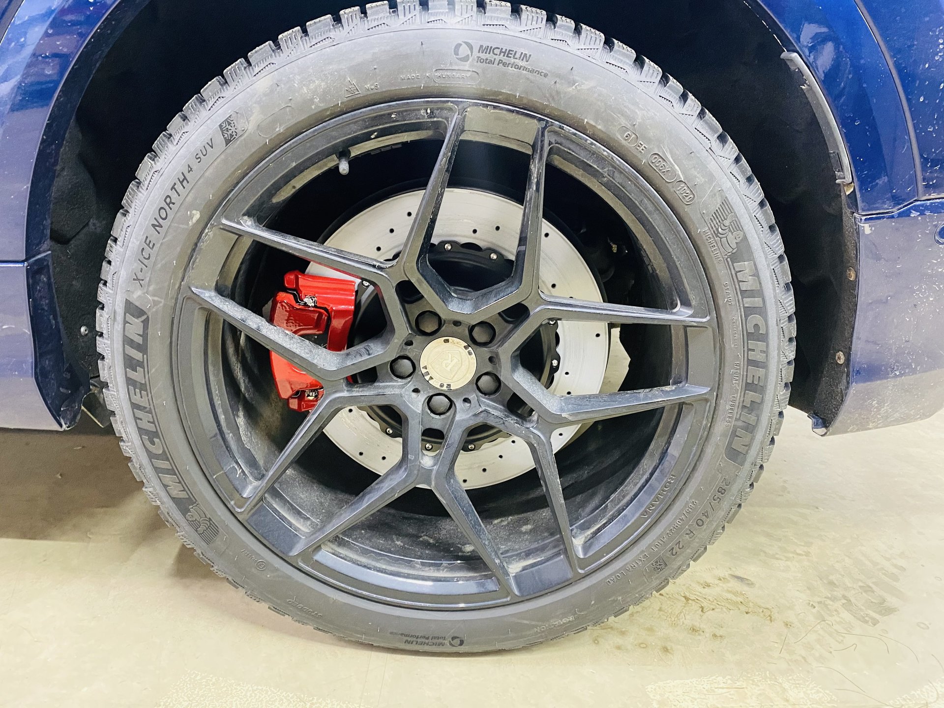

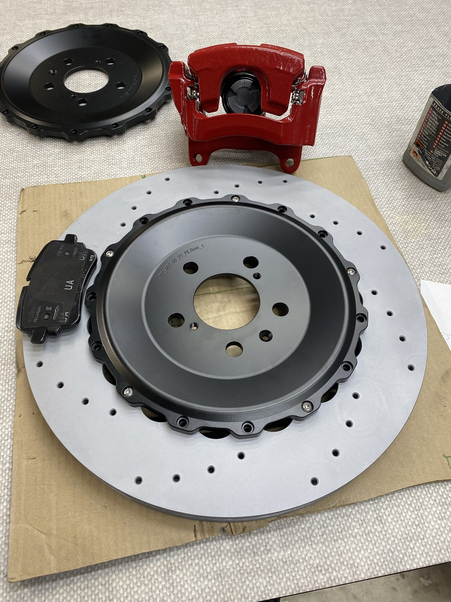

    Сделали заднюю ось
    Диск 403мм ширина 30мм
    Пыльник под 403мм
    Переходник под суппорт
    Сток суппорт
    Катаем с удовольствием дальше
    Добавили еще эффективности

    Выглядит куда интересней, на 23 летних особенно заметно. Машина новая, ещё толком не обкатанная, по ездишь динамично тормозные диски уже синие,
    летом их точно будет не хватать!
    Я вот смотрю на ваше решение, и думаю оно мне будет оптимальным.
    Я правильно понимаю этот проект вы реализовывали в Tronic? Если не трудно киньте в личку бюджет данного решения.
    Можете подробней, много переделок по переду, суппорта я так понимаю передние от Рс-ки, они от керамического комплекта или от базовых железок? Диаметр 420? Тормозные диски тоже от Рс или вам изготовили в тронике? Собственно вопросы по задним тормозам аналогичны. Заранее благодарен!

    Бюджет лучше у него уточнить так как я первопроходец и мой бюджет в 1,5 раза больше чем для тех пойдет по готовым замерам. Мне пришлось покупать отдельно задние тормоза второй комплект так как первого замера было недостаточно и возить каждый раз машину в москву нет времени.
    перед диски от рску8 я покупал на заказ из германии в 2020 году на свой страх и риск без гарантий что подойдет, троник не может сделать чугун 420мм, а золотая керамика мне не нужна.
    Перед 420мм диски чугун, супп, пыльник от рску8, переходник к суппорту делали.
    Зад диски, пыльник и переходник делали, супп сток ку8.
