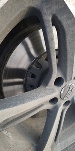

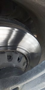

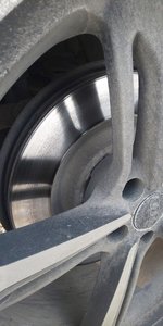

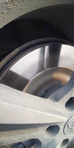

    17 января я уже скидывал фото состояния тормозных дисков после замены только колодок на Брембо - Р85165 и пробега в 500км.
    Сейчас проехал около 2000 км и сделал фото после непрерывного пробега 600км по фед.трассе Череповец-Москва. Борозды на переднем правом диске уменьшились, но остались.

    -ну чудес то не ждали думаю, волшебные колодки не способны проточить диск))
    Не криминально, можно ездить, только вид портит...

    Ну да. По эффективности торможения вроде вопросов нет... Но и экстренного торможения правда не пробовал.
