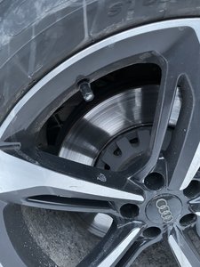

    На платке ничего критичного не увидел
    Кватро рулит

    вот именно - песка не видно :rofl_new:

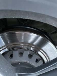

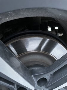

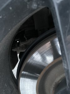

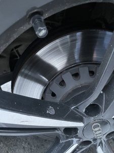

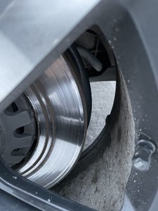

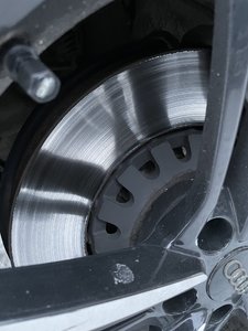

    Проехал около 500 км после замены колодок на Brembo. Вот результат. Борозды на диске остались только на переднем правом колесе.
    image-17-01-21-04-17-1.jpg image-17-01-21-04-17-2.jpg image-17-01-21-04-17-3.jpg image-17-01-21-04-17-4.jpg image-17-01-21-04-17-5.jpg image-17-01-21-04-17-6.jpg image-17-01-21-04-17.jpg
    PhD нравится это.

    Будет интересно посмотреть, что станет с дисками на этих колодках.
    Про задние не знаю, а для передних у Брембо есть 2 варианта колодок - какие именно вам поставили?
