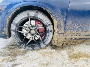

    В продолжение темы - пришлось вчера посетить ОД по неожиданному дефекту (он описан на драйве вот тут https://www.drive2.ru/users/elderdeekey/#blog) попутно плотно побеседовал с мастером-приемщиком. Разговор оказался интересным по двум причинам (цитирую):
    1. Практически у всех Ауди с многопоршеньковыми тормозами присутствуют кольцевые следы выработки тормозного диска. Прошлись по стоянке у ОД, и действительно у всех Ауди (были в наличии свежие "чьи-то", не новые, А8 и Q7) есть эти самые канавки той или иной степени выраженности.
    2. У всех Ауди с "модным" многоспицевым дизайном полно грязи на внутренней поверхности диска. Опять же прошлись по стоянке и точно. Причем машины эти ездят по Москве и все равно собирают грязь именно внутрь диска.
    Попутно Ауди А6 олроуд совершила поездку по маршруту Питер-Москва-Питер по М11. И если по дороге из Питера в Москву было практически сухо, то на обратном пути была и легкая метель, и снежные бугры между рядами, а также интенсивная обработка трассы реагентами и песком!
    Вот диски сразу по возвращении в Питер:
    Переднее левое:
    Переднее правое:
    Заднее левое:
    Заднее правое:
    Автомобилю полных 5 лет, пробег около 65 т.км, это родные тормозные диски и родные колесные 18" диски.
    За исключением налета на заднем левом тормозном диске придраться не к чему.
    Попутно обратите внимание на грязь, налипшую на колесные диски...
    Что-то мне говорит о том, что беда с грязью не только (и, возможно, не столько) в конструкции суппортов, но из-за конструкции колесных дисков...

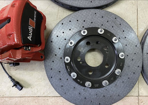

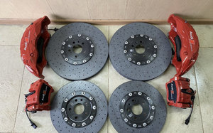

    Итак как писал в отчете про перед 10порш акебону чувствуется что зад сток тормозная система не справляется с распределением тормозных усилий при экстренном торможении особенно зимой. Решено доработать зад ось.
    2 варианта:
    1) 4 поршневые суппорта от порше, самый крутой и дорогой ребилд. С выносом отдельно доп суппорта под ручной тормоз.
    Вариант отпал так как на той же рску8 все намного проще сзади чем у кайена. Подчёркиваю на зад оси.
    2) идем по пути рску8 (смотри фото зад красных тормозов от рску8) просто увеличиваем даметр тормозного диска! Значительно увеличиваем диаметр до 400мм и ширину 30мм причем это все должно поместиться в штатный суппорт, таким образом значительно увеличится рычаг тормозного усилия( образно как легче открутить гайку колеса маленьким ключом или большим?)
    Процесс запущен!
    Штатные задние торм диски у Q8 диамтером 330или 350мм. У RSQ8 штатные зад торм диски диаметром 370мм керамика, у меня будет 400мм чугун с плаваюшей центр частью.
    Конечно суппорта будут покрашены в красный цвет и стилизованы под рску8.
    Пс: конечно будет новый переходник от суппорта к кулаку чтоб отодвинуть зад суппорта и уместить 400мм перфорированного чугуна!
