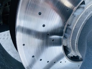

    Добрый день!
    Себе комплект перед+зад таких дисков поставил и комплект колодок DBA STREET, теперь все , правда проехал около 300км.
    Ржи нет, скрипа нет и ну и скрежет утренний пропал , короче по утрам не парюсь.
    Если серьёзно, то торможение плавное стало и как то мягче.
    PhD и Андрей_q5 нравится это.

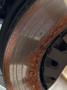

    Выглядит, мягко говоря, не очень...((( я сейчас езжу практически каждый день и, естественно, такого не наблюдаю, диски чистые. Но когда улетал в командировку и машину бросал в аэропорту на 3-5 дней, никакой ржавчины и особенных скрипов также не наблюдалось...
    Думаю, те, кто занимаются тормозами или тюнингом VAG смогут установить комплект от RS6 с небольшими переделками. А напомните, Михаил, там другие суппорта, не Акебоно...?

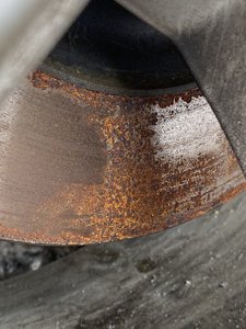

    Предыдущая машина у меня была Q7 2015 года...там тоже суппорта Акебоно...сказать, что после пробега 40 тысяч диски были зеркальные- не скажу.
    Но все было в пределах нормального после зим.
    -то, что я вижу на Q8, не лезет в сравнения даже рядом...
    Поэтому я не готов согласиться, что проблема в суппортах, пока не готов.

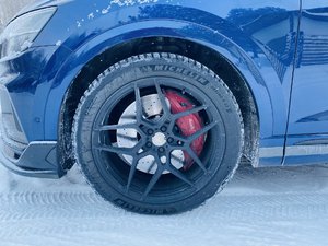

    15000 км на суппортах акебоно от rs
    Полет шикарен

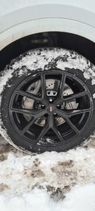

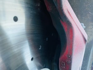

    Не буду настаивать, что инженеры Ауди не проверяли потоки в арках, но после длительной поездки по накатанному снегу (200 км в одну сторону, 200 км обратно) склонен утверждать, что данная проблема существует:
    Как видно на фото, на внутреннюю поверхность передних дисков улеглось/утрамбовалось снега на два пальца. Было бы и больше, но суппортами сбивало лишнее. По глубокому снегу не передвигался. Лишь прямолинейное движение по укатанному снегу
    Очевидно, подобный эффект возникает и при движении по мокрой зимней дороге - песчано-соляную водяную взвесь закачивает внутрь колеса и в тормозную систему. Ранее на 15 странице упоминалось о количестве песка на внутренней поверхности диска

    Очень любопытно, спасибо за публикацию. Уточните, пожалуйста, в каком положении Audi Drive Select вы двигались?
