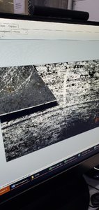

    Спасибо автору за поднятый вопрос.
    У меня аналогичная ситуация с тормозами.
    Авто куплен в марте 2019 года, пробег в н.в. 7800 км TFSI 55

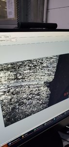

    С самого начала эксплуатации был странный скрип передних колодок, дилери(Ауди Север Москва) уверял , что они притрутся, так и должно быть.
    Однако, появились борозды на тормозных дисках.
    При обращении к дилеру, провели диагностику и сказали, что в колодки попали камушки (причем странно, что с обоих сторон одновременно), в гарантии отказали, пояснив, что причиной могут быть зимние колеса на неоригинальных дисках (типоразмера равного оригинальным) "бред"))))))))))))))). Они не учли, что зимние колеса на машине стоят с ноября 2019, а скрип и странный звук трения колодок (похожий на звук трения камня о железо) с начала эксплуатации.
    Массовость данной ситуации подсказывает, что на заводе поставили партию бракованных колодок, которые не тормозят и уродуют диски.
    В итоге мне якобы почистили колодки и ничего не заменили - заставили оплатить 7800 рублей. Сейчас прошла 2 неделя с момента визита в Ауди-Север Москва, звук остался тот же, эффективность торможения - такая же слабая (будто колодки скользят по диску).
    Готов подписаться под общее обращение в представительство, пусть делают отзывную компанию или нашей группе меняют изуродованные диски и колодки!!!!!!!
    контакты для связи под петицию готов оставить.
    Фото поверхности колодок прилагаю
    (видно, что они имеют какие то включения, которые дилер определил как попавшие песчинки камней с дороги))))))). Завтра постараюсь сфотографировать сами диски. 20200303_185054.jpg 20200303_185008.jpg 20200303_185054.jpg 20200303_185025.jpg

    Пожалуйста, сфотографируйте колодки и диски на смартфон (а не с экрана компьютера) и присоедините их к вашему посту отдельно.
    Борозды на диске, и включения на колодках - результат переноса материала с одной поверхности на другую в результате локального перегрева. Не думаю, что виноваты исключительно колодки, мне кажется, что и диски ненадлежащего качества.
    Пожалуйста, еще укажите, в какой пропорции набраны эти 7800 км - город/трасса в %%

  14. Partizan666
    Partizan666 Новичок
    26 мар 2020
    41
    Q8 TFSI 55
    80% город, 20 % трасса
    фото колодок запрошу у официалов (ибо снимать повторно не вариант), они разрешили сделать только фото с их компа, диски сфотографирую пришлю

    Позвонил официалам, сказали, что фотографии колодок можно получить только после 6-го числа

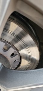

  19. Partizan666
    Partizan666 Новичок
    26 мар 2020
    41
    Q8 TFSI 55

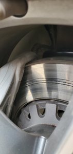

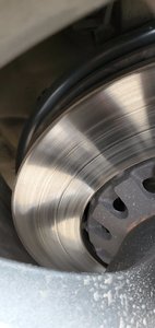

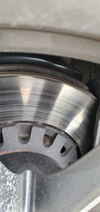

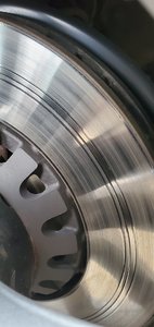

    Вот фото дисков
  20. Doz
    Doz Живу я здесь
    28 фев 2011
    1.573
    Q7, Q8
    Офигеть. Не должно быть так вообще. Какая-то ваговская недоработка.
