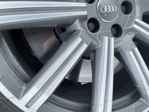

    Вчера помыл машину как писал ранее после пробега около 1100 км, по грязной дороге.
    Диски в хорошем состоянии.

    Конструкция действительно очень похожа (версия о том, что Отто может быть поставщиком дисков на конвейер мне нравится ;)), но есть по крайней мере одно отличие, позволяющее отличить штатные от Циммермановских.
    Вот штатные:
    вот новый Циммерманн:
    и после пробега 2 т.км:
    "Выштамповка" у оригинала присутствует между каждой из "спиц", у Отто такого нет.

    Диски SQ8 до их убиения не были вот так прям зеркальными. Бороздки были, а еще на них был виден налет от колодок. Это было заметно только после езды по трассе с интенсивными торможениями. В городе все исчезало.
