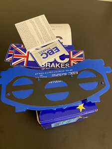

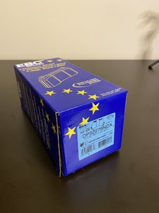

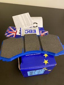

    Я все таки решил поставить вот такие колодки, пока не убил новые SQ диски...

    Андрей_q5, PhD и Лексури нравится это.

    Успехов в тестировании! :wink_new:
    Конкретная модель сильно жестче (тверже) "штатных", после зимы посмотрим :tonguewink:

    -и борозды на колодках грязе-отводящие такие конкретные...

    Ну, строго говоря, эти колодки для стрит-рейсеров ;) или даже для кольца... у "обычных" колодок коэффициент трения в диапазоне 0,35-0,45, а у ваших выше - 0,6μ. Думаю, что борозды скорее для сборки собственной "пыли" от торможения, чем грязи, хотя пишут, что EBC не вызывают бОльшего износа тормозных дисков. Будет очень интересно услышать ваши впечатления от эксплуатации.
