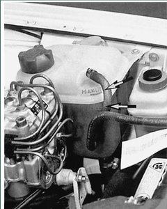

    2.Какой уровень ОЖ в расширительном бачке (находиться под капотом, в правом дальнем углу, на бачке есть чёрточки MIN и MAX рис.1.)
    3.При прогретом дрыгателе (температура 90грС на индикаторе температуре ОЖ) трубки указанные на рис.2. горячие? Обе? (ОСТОРОЖНО!!! Можно ОБЖЕЧЬСЯ)

    Температуру показывает нормальную, с термостатом все нормально, меняла пару месяцев назад. т.е. 90гр
    Уровень тоже нормальный, т.е. нахолодном двигателе на метке min, собственно как говорила термостат меняла и антифриз тоже новый заливали
    трубки горячие обе.
    нет не меняется.
    Вроде на все ответила. Скорее всего, я думаю, всетаки заслонки.
