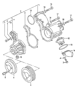

    Насос системы охлаждения. Схема. Получается термостат у меня устанавливается в корпус помпы. И причина неисправности - не держит температуру, так что ли?
    Цена варьируется от 300 руб. до 2000 тысяч. Причём оригинал VAG можно взять за 1800. К каким производителям приглядеться. И что докупить к нему?
    Как его менять? Сливаю жидкость с краника радиатора охлаждения, снимаю термос. Ставлю новый, заливаю и т.д.?
