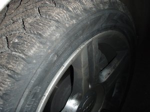

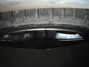

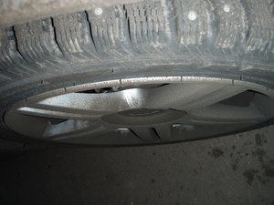

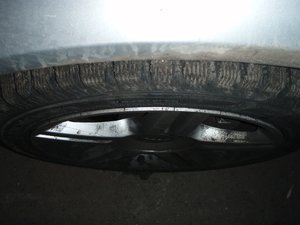

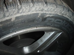

    Как просили, фото! Только качество не очень и видно не важно, так как фоткал ночью!

    вообще по фоткам - ездий и не парься. всё нормально. было бы не нормально - резина бы спускала.

    Посмотрел на фотки, ничего криминального не увидел. Не трись о бордюры, шипко не прыгай по ним и будет тебе счастье. :beer:

    давление 2.2 для такого катка ИМХО мало. По фотам ощущение, что покрышка не села, но онаж не здувается :confused:

    такое ощущение как будто резина не села полностью на обод, похоже реально требуется хотя бы атмосфер 5-6 что бы ее на место посадить. если на монтажке качачли 3 атмосферы при посадки, то могли протсо запросто не досадить шину. обратишь в проверенный шиномонтаж.

    Тут ездил в профессиональный шиномонтаж, который советовал Andrei_100, сказали, что шина села нормально и дело совсем не в этом. Сказали, что защитный бортик у Nokian маленький. Сказали, что нужна покрышка с усиленым бортом, но впринципе сказали, что можно и так ездить. Но смотриться убого и теперь езли задеть бордюр, то диску п***. =((
    Видимо придется меня резину на другую или думаю вообще купить себе назиму 16 радиус! =((((( Такие проблемы с 17, уже намучился!
