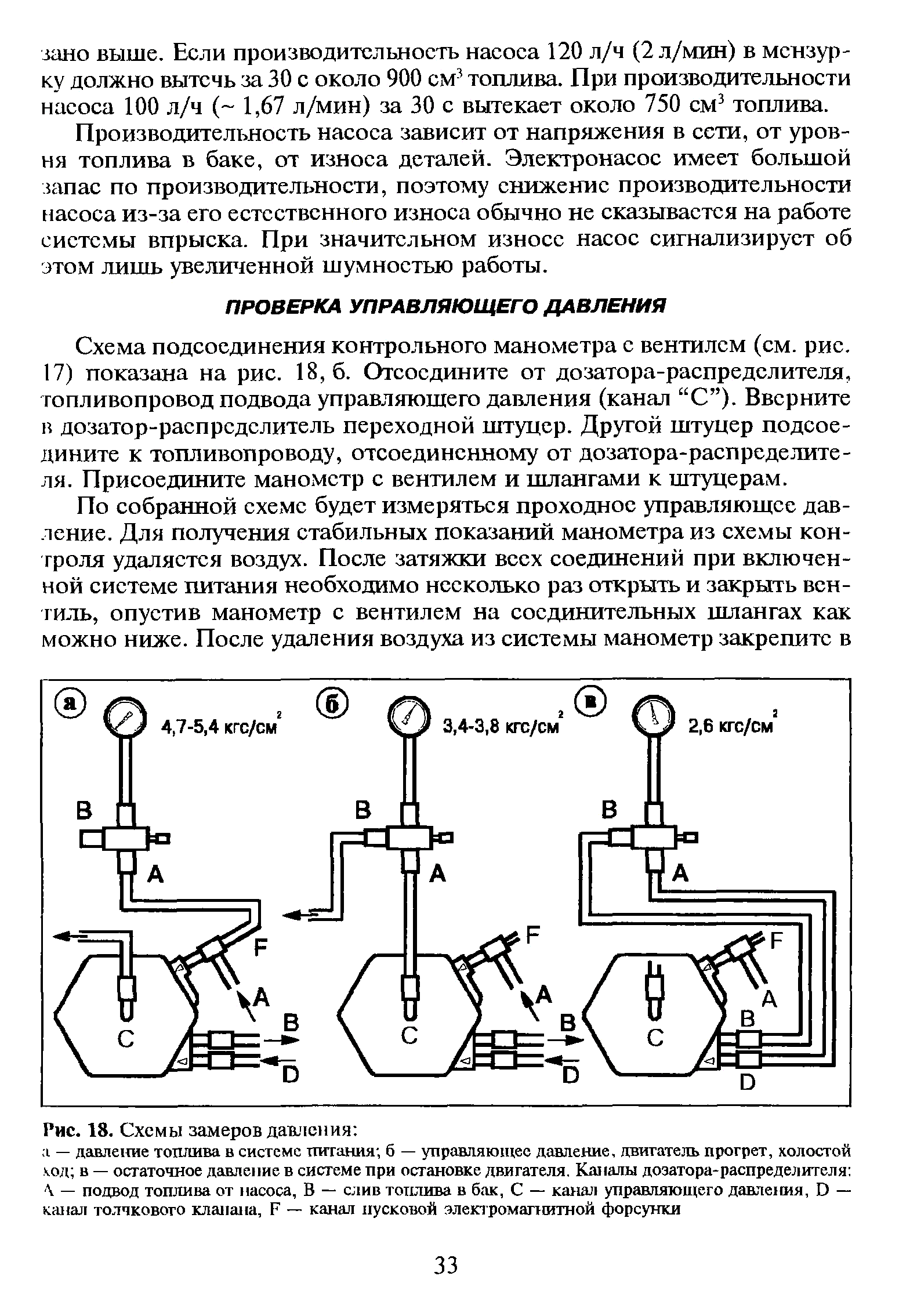

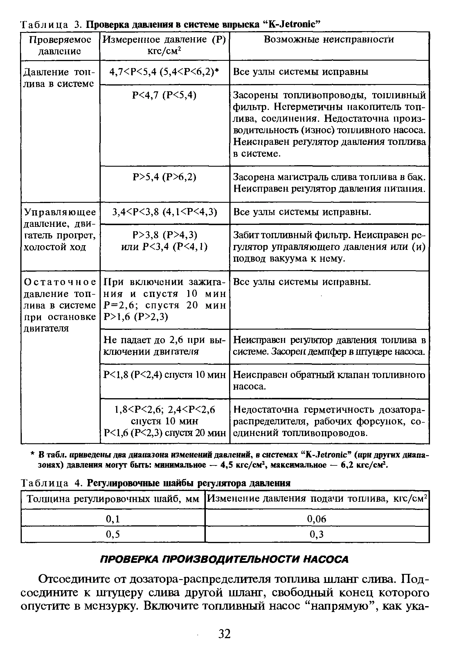

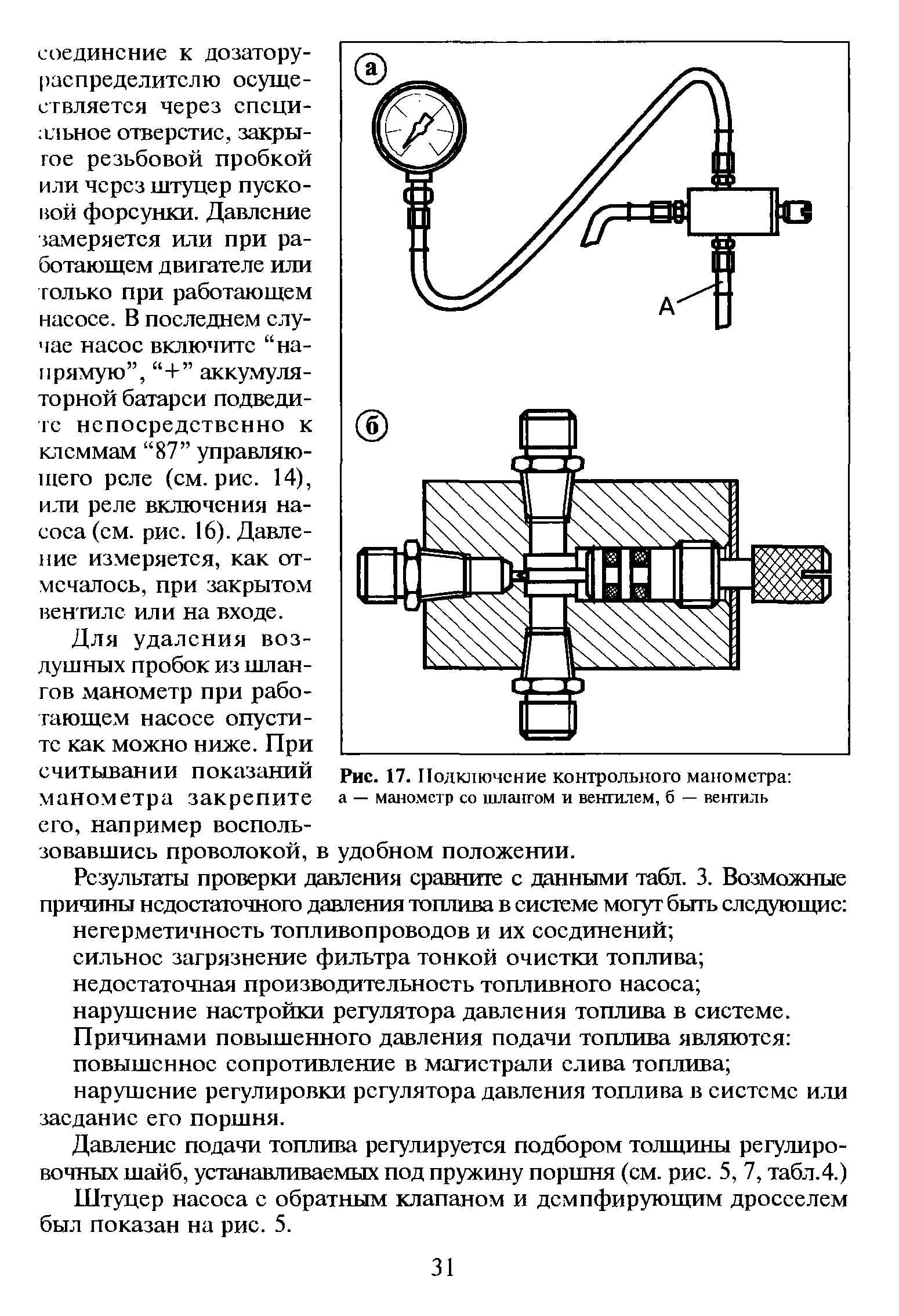

    0.5 литра или литр не помню но прверял наверно как началось мож чуть позже. А как просерить давление на дозаторе?
  10. Беляй
    Беляй Новичок
    3 мар 2009
    16
    Какие вообще могут быть причины:
    1 не соответствует давление топлива
    2 могут ли быть засорены форсунки
    Как вообще нужно прверять топливный насос и с тоятли где по трубопроводу сеточки
  11. Gott
    Gott Bad e-mail
    30 мар 2008
    63
    Audi 100 2.3 NF 87г.
  12. Gott
    Gott Bad e-mail
    30 мар 2008
    63
