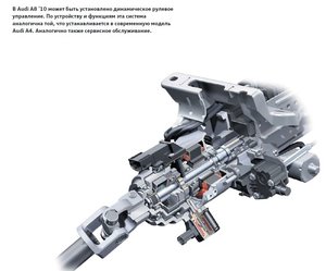

    Авто: A8(D4) 2010 c 1N7— Динамическое рулевое управление

    Динамическое рулевое - это значит с изменяемым передаточным отношением. А этот мотор в рулевой колонке находится. Может и рывки из колонки, а не из рейки? В 44 адресе ошибки есть, нет?
