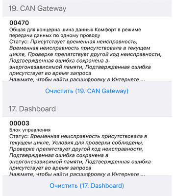

    Езжу на Audi A3 8P (1.6 АТ) 2007 года. Появились глюки по электрике. Во время движения начинают щелкать дверные замки, затем периодически гаснет приборка, на экране перестают отображаться поворотники. Также гаснет панель климата, температура в салоне автоматически поднимается на максимум, перестают работать дворники. Иногда появляется глюк, будто поднят ручник, в то время, как он опущен.
    Несколько раз отдавали электрикам, но результата хватало максимум на неделю-две, после чего все начиналось по новой.
    После самостоятельного сброса ошибок, все равно остаются две постоянные — 00470 (Общая для концерна шина данных Комфорт в режиме передачи данных по одному проводу) и 00003 (Блок управления). Проблем после сброса становится меньше, но обычно продолжает мигать значок открытого багажника, а также не работает задний дворник.
    Предполагаю, что дело может быть в блоке комфорта, либо же в попадании влаги куда-то… Может быть кто-то сталкивался с подобным или может подсказать, в чем причина? Очень нужна ваша помощь

    Это работа для одного диагноста, на форуме её не решишь.

    Почитай SSP-269, там написано ка эту ошибку исправлять.
