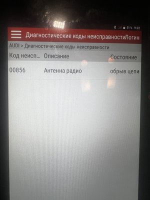

    Всем доброго времени суток!!!Прошу помощи в решении ряда вопросов по Q7 2007 года выпуска S line,проблема следующего характера,купил неделю назад авто и как водится с проблемами от старых хозяев достались болячки,при включении задней передачи изображение то теряется то с рябью то все нормально,подключал диагностику ругается на ошибку по tv тюнеру и радио,типо что то с питанием связано,краем уха слышал за какой то шлейф на багажник что он видимо где то переломился ,вобщем включаешь tv то бывает один канал есть в меню и не показывает то очень много но показывают с дикой рябью,радио постоянно пропадают волны и через какое то время появляются.Помогите кто чем может!!!

    Ошибки надо было сфоткать и сюда добавить чтоб было чтото понятно.

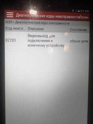

    Ну вот ошибки и их коды
      379,9 КБ
      18
      394,1 КБ
      18

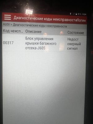

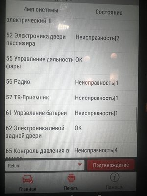

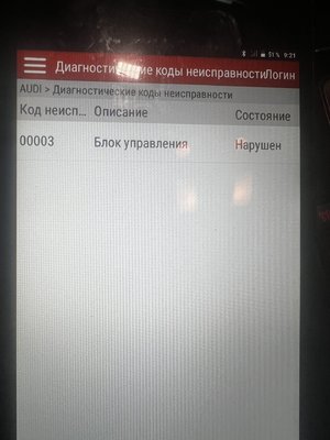

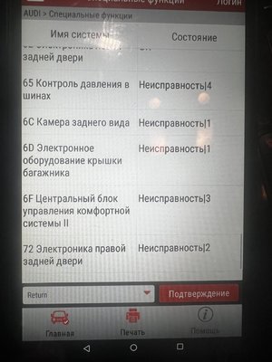

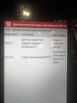

    Вот все ошибки
      379,9 КБ
      10
      394,1 КБ
      11
      373,7 КБ
      12
      334,9 КБ
      11
      401,2 КБ
      11
      441,3 КБ
      11
      343,8 КБ
      9

    Искать блок крышки багажника и смотреть на фишки какие контакты есть зелень или нет по камере надо смотреть прозванивать видео кабель.
