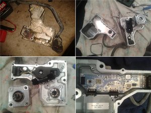

    Блок я вскрыл, посмотрел визуально оценил, подгоревших контактов и залитых контактов нет, все ОК. А внутри там шаговый двигатель который двигает клапан, собственно и сам клапан там же в блоке, датчик температуры масла ну и сама плата, которая залита каким то специальным составом прозрачным, видимо масло, влагостойким. Но это не герметик, эта штука похожа на желе и щуп через нее можно в плату всунуть и прозвонить что нибудь. Фото не моё, т.к. свой блок уже собрал и поставил на машину, т.к. надо ездить, пока ищу БУ блок.

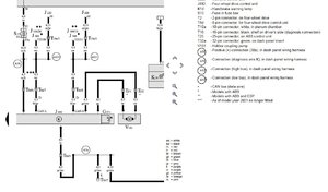

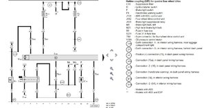

    У тебя такая схема, всё проверил по ней?

    Да схемы я видел в els'e, по ним все отлично. Где то так же находил как и что нужно проверять в 8 пиновом разъёме возле редуктора, все проверил, измерил, и can шину то же, все отлично !

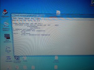

    Приветствую всех ! Итак с проблемой отсутствия полного привода разобрался - заменой всего заднего редуктора всборе. Просто обошолося не дорого и решил взять так. Первым что сделал, измерил сопротивление на насосе, оно не превышало 5 Ом. Поменял масло и фильтр, а так же промыл средством для очистки тормозной системы. Поставил, все отлично работало пару месяцев и тыщи 3-4 км. Потом в один прекрасный день зад перестал работать, подключил комп и увидел две ошибки, на фотке они видны. IMG_20170214_182956.jpg
    При этом ошибка неисправности блока не стирается. Насос работает, тесты проходит, даже слышно как клапан муфты работает при тесте. Но полного привода нет. На насосе сопротивление не превышает 5 Ом. Откуда взялась ошибка по неисправности блока ? Может знает кто.....
