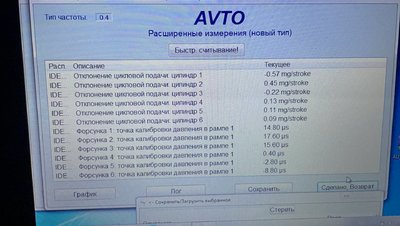

    доброго дня ВСЕМ!!
    есть проблема - при наборе скорости на 900-1300 оборотах ощущается детонация или провалы мощности на чиная с 3 и выше передач. при нажатии резко газа и переключении передачи на предыдущую такого не наблюдается.
    Ауди q7 4m 2015 года дизель, мотор CVM 249 л/с.
    прежний хозяин менял форсунки на Б/У втором цилиндре (возможно еще и на других).
    компрессия :
    1 - 27.3
    2 - 26,4
    3 - 28,1
    4- 27,5
    5 - 27,3
    6 - 28,0
    достаточно данных? или надо еще порыть? заранее благодарю за советы)
      460,3 КБ
      42
