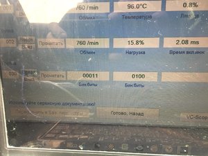

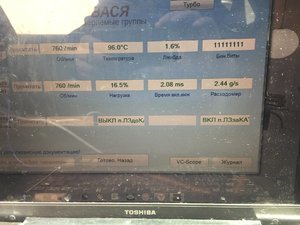

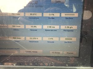

    IMG_5237.JPG IMG_5236.JPG IMG_5235.JPG IMG_5234.JPG IMG_5233.JPG IMG_5232.JPG IMG_5231.JPG IMG_5230.JPG IMG_5229.JPG IMG_5228.JPG IMG_5227.JPG IMG_5227.JPG IMG_5226.JPG IMG_5225.JPG IMG_5224.JPG IMG_5223.JPG IMG_5221.JPG IMG_5220.JPG IMG_5219.JPG IMG_5218.JPG IMG_5216.JPG IMG_5215.JPG IMG_5214.JPG IMG_5213.JPG IMG_5212.JPG IMG_5211.JPG IMG_5209.JPG IMG_5208.JPG IMG_5207.JPG IMG_5206.JPG IMG_5205.JPG IMG_5204.JPG IMG_5203.JPG IMG_5202.JPG IMG_5201.JPG IMG_5199.JPG IMG_5195.JPG По утрам движок колбасить начинает,после прогрева становится в норму.Полсе в движении при нажатиях на газ дёргается и не тянет!
    Ещё загорается масло ... не судите строго,подскажите кто что может в чем проблема???
    А начиналось все так с утра завёл троит прогрелась все ок даже не обратил внимание, на второй день опять та же история.Катушки 4-шт новые Беру +свечи Беру все новые
    Выложил все фото что имеются может кто что подскажет! Менялось :грм,все ролики и насос ож,термостат.

    Дык ты же все ошибки по мотору походу удалил раньше, чем выложил. И непонятно, нахрена было выкладывать сюда скрины с других блоков, кроме мотора. Подзасрал свою же тему ненужной хренью.
    Тебе более глубокая диагностика нужна, а не просто чтение ошибок. Нужно проверять катушки, замерить компрессию, давление масла, сделать опрессовку, проверить данные с датчиков и т.д..
    Ты сам будешь все это делать?

    Ты сам выкладываешь все подряд скрины, вплоть до блока комфорта и магнитолы, а в теме спрашиваешь про двигатель..
    Секретов никаких нет. Для начала заполни свой профиль, чтобы люди каждый раз не искали, что у тебя за требуха. Да и, собственно, само авто.
    Удали не нужное из верхнего поста, чтобы люди не мучились, рассматривая каждый раз все твои веселые картинки. Пиши сразу, что делал, а что нет, а не "в час по чайной ложке", как ты это делаешь:
