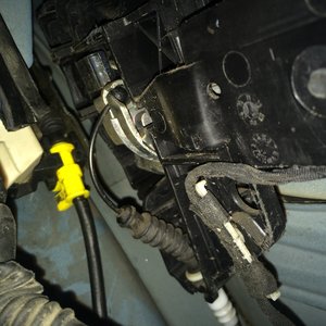

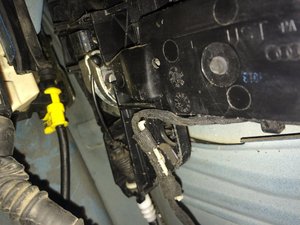

    Добрый вечер. Снимал замок задней левой двери для ремонта (перестал открываться после снятия с сиги), проблему устранил, но появилась другая проблема - если дернуть ручку в момент, когда машина закрыта, то как будто слетает тросик и ручка (снаружи) ходит вхолостую, даже если открыть машину потом, то все также и остается. Тросик отгибается и назад не возвращается
    Если ручку на закрытой машине не трогать, то все работает так, как нужно. Что такое может быть?

    Скорее всего внутри трусика влага и примерзает.
    По крайней мере у меня так было на водительской двери

    Вовремя)) Всю голову сломал, не знаю что делать с этим.... Как вылечил? Тепла ждал?
