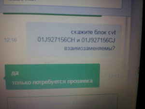

    Добрый день всем.
    Проблема в блоке управления вариатором, авто 2001г двигатель бенз 2.0 Alt стоял блок вариатора 01J 927 156CH он умер купил блок с бензина 2.4 блок 01J 927 156CJ
    вроде как взаимозаменяемы только прошивка требуеться
    помогите люди добрые что залить в новый блок чтоб всё заработало ????

    ну мне написали что взаимозаменемы
  6. Андрей_134
