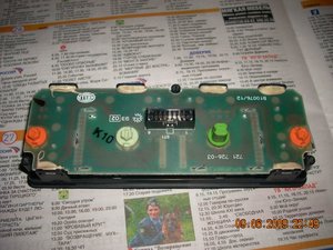

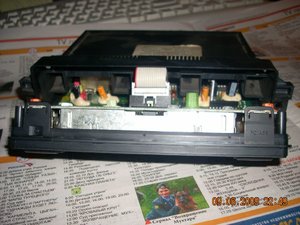

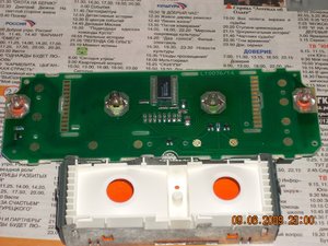

    докладаю, была такая же фигня...ща стало легче,но не совсем - опосля того как подогнул чуток лапки в разьёме, который соединяет панельку с основной платой. больше там курочить нечего - всё чистенько....
    теперь у меня как панель нагреется...что бы нажимались некоторые кнопки, надо на перемычку между экранами чуток надавить...как это искоренять я больше не знаю.

    Ты глянь повнимательнее пайку, и прозвони дорожки может где микротрещина, модет так ее увидишь, та же фигня была пошевелишь работает потом разглядел что плохой контакт в месте пайки, запаял уже 2 года проблем не знаю.

    Стеркой почистить контакты на плате, протереть спиртом,натереть графитом карандаша. Резиночки кнопок (графитовые) срезать и приклеить новые(пульт от тv в помощь) и все пройдет. Если не помогло,шлейф прозванивать и паять

    да я под лупой всё смотрел - всё идеально...может просто всё пропаять??? у тебя где была плохая пайка?

    У меня дорожка лопнула у разъема, еле разглядел и пайка самого разъема, помоему один контакт отпал от места пайки тоже к стати в глаза не сильно бросалось... Так что внимательно смотри.

    ну по дисплеям у меня вообще некотрый шок, после того как я увидел их соединение с платой (на последнем фото видно)....
