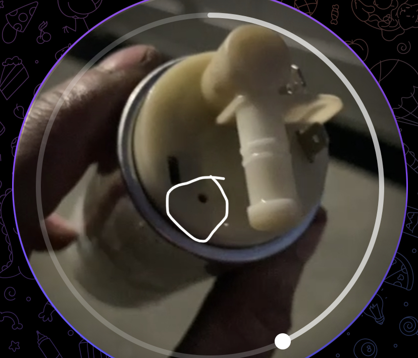

    Всем доброго времени суток, знатоки подскажите кто сталкивался, Ауди А6 С5 2001год, 3.0 кватро на бензонасосе с верху возле штуцера есть не большое отверстие, при подачи питания на насос бензин идёт не только из штуцера но и из этого отверстия мощной струей, для чего это отверстие и должно ли так быть что из него бензин хлещит, насос снимал погружал в банку с бензином подключал его и всё равно из этого отверстия давление больше чем с самого штуцера, на фото отметил это отверстие

    Я так подозреваю, что это отверстие клапана избыточного давления...стравливает давление при забитом фильтре или магистрали...
