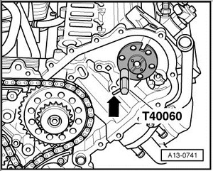

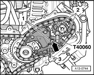

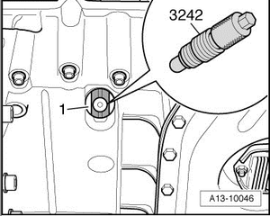

  17. igor33
    igor33 Заблокирован
    19 июн 2010
    19.979
    А6/С6 3.0i Q 05
    А теперь нужно найти Т40060 и 3242 и сделать не по засечкам, а по Эльзе.
