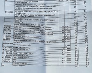

    Скан бы работ сюда выложить, была бы польза

    Со слов дилера завод выпустил рекомендации в декабре 420203242-1
    Ну и стойки с другим партнамбером, сам не проверял. Кстати стоимость этого 200К+

  17. KotX
    KotX Новичок
    10 июл 2020
    42
    Красноярский край
    Не понял вопрос. Какой именно номер?
    Выше есть скрин выполненных работ, согласно ему, поставили стойки 4m0616039ar
  18. wind797
    wind797 Новичок
    3 июл 2020
    65
    Кемеровская обл.
    Q8 45TDI
    Да.Этот номер бьётся на автомобили,установленные до 08.2019. Какой тогда стоял? Или поставили тот же номер?
  19. KotX
    KotX Новичок
    10 июл 2020
    42
    Красноярский край
    Не могу достоверно ответить. Не пробивал номера. Изначально стояли стойки с завода. Выпуск 2018-го
