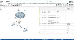

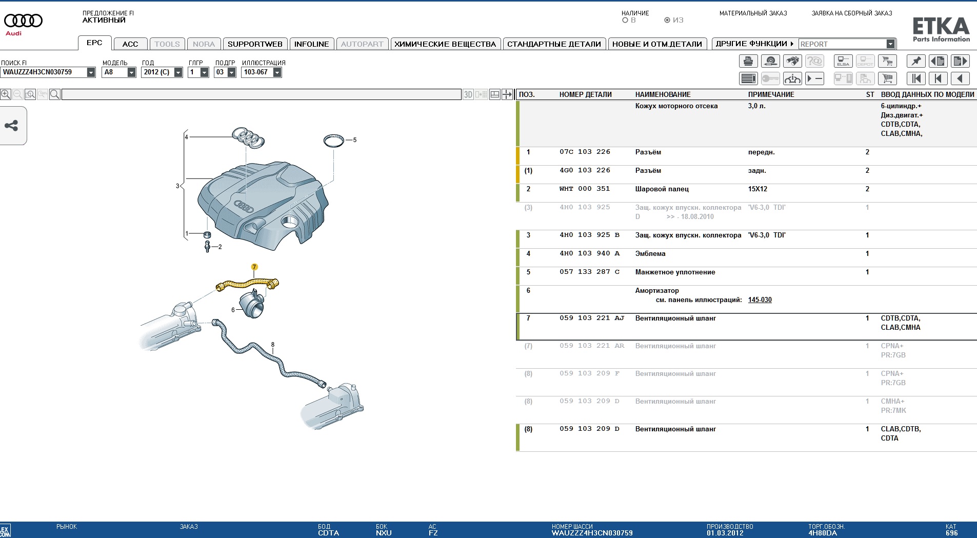

    5) замена трубки вентиляции картерных газов ( тупо не могу найти, помогите плз с номером предполагаю что это 059103221AJ )
    по экзисту и элкасту почему-то не пробивается ВИН Авто - поэтому не могу точно понять какие номера мне нужны, выписал что смог найти, но не уверен в правильности.

    5) Картинка.
