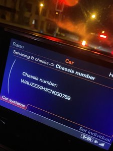

  18. SOG
    SOG Новичок
    4 сен 2021
    19
    Номер шасси
    Подскажите пожалуйста какое
  19. АндрейР
    АндрейР Желаю чтобы все!
    19 апр 2004
    66.189
    A3\8P\2,0Т\Q
    Я могу после 10 сентября, может кто то сможет раньше.
