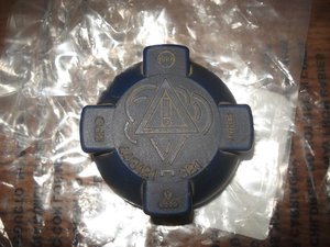

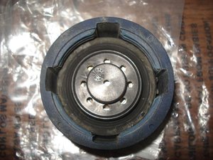

    Предисловие: Стояла оригинальная крышка бачка (с самого рождения авто - 92г (см.рис)). Осенью перебрали дрыгатель. Проездил зиму и весну без проблем, но заметил такую штуку:
    1.иногда индикатор ТОЖ начинал показывать температуру вместо 90гр 60-70гр. Сначала думал, что термостат, но такое появлялось совершенно случайно и в пробке и в движении. Списал на стабилизатор приборки (как то давно был такой глюк).
    2. и ещё на нагретом дрыгателе были очень сильно надуты патрубки ОЖ.
    Итог: недавно лопнул радиатор печки. Предполагаю, что крышка перестала регулировать давление в системе ОЖ, что стало причиной выхода из строя радиатора и слабой циркуляции ОЖ.
    Что делал: поменял радиатор печки и крышку бачка. Как только поменял крышку, температура ОЖ на работающем дрыгателе стала постоянно 90гр+-2гр. Но появилась другая проблема: на горячем дрыгателе ОЖ выпирает через крышку. В итоге уровень ОЖ на холодную ниже min на 2см, патрубки ОЖ на горячую мягкие и крышка постоянно шипит (стравливается давление).
    Вывод: опять надо менять крышку искать НОРМАЛЬНО работающую. Первая не стравливала давление, а вторая не держит давление.
    По моему у тебя тоже крышка просто не держит давление.
    З.Ы. масла в ОЖ нет, при работающем дрыгателе в бачке не булькает
