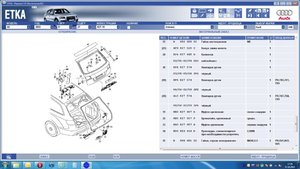

    Allroad 4F трактор
    Лови:thumbup:
  6. DMI
    DMI Живу я здесь
    16 мар 2008
    2.020
    не Ауди (((
    Гранд мерси,
    Единственное по картинке не понял - это пункт 30 (накладка ручки) что ли?

    Там железно разница есть -с кнопкой электрозакрытия и без-не ошибитесь.

    Она самая. У меня была такая же фигня. Зашкурил, пробрызгал всё спреем для контактов и посадил новые фонари на герметик. Год полёт нормальный.
