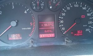

    Добрый день!
    У меня А6С5 2002 год универсал, 2.5 турбо дизель, кватро.
    Проблема следующая, на заднюю передачу (R) (автомат соответственно), выдает ошибку, все скорости загораются красным цветом и после этого машина еле едет, обороты до 6 тысяч и не переключает, как в аварийном режиме, картинку постораюсь приложить. Как я читал, масло не меняется в этой машине, подскажите, что ремонтировать, просто так в сервис ехать не хочу.
    Спасибо!

    ну раз просто так в сервис ехать не хочешь,тогда ремонтируй коробку,мотор и ходовку :nod:,что значит не хочу ехать в сервис?а диагностику тебе Вася Пупкин что ли сделает,причин твоей проблемы может быть вагон и маленькая тележка,все скорости красным цветом это и есть индикация аварийного режима АКПП,о реальной проблеме происходящего можно судить лишь по результату диагностики,как минимум посмотреть какие ошибки висят,
    без диагностики можешь начать с замены датчика F125 цена на б/у стартует примерно от 8 тысяч,далее можешь продолжить промывкой гидроблока 10-15 тысяч,соленоиды до кучи заменить тысячи по 2.5-3 каждый,там их фигня,всего шесть штук,еще вариантики набросать?
    Эт тебе не ТАЗоведро,тут без диагностики ты хрен что узнаешь и сделаешь.
    пы.сы. да и 02 года твоя машина быть не может,т.к. и индикация количества передач и сам щиток приборов соответствуют дорестайлинговой версии А6С5,а это максимум 01год,т.к. дорестайл выпускался по июнь 01 включительно,а с июля начали выпускать рестайлинговую версию данных машин у которых и щиток другой и позиции передач 432 были заменены на режим S(спорт),так что вот так вот.

    Фотка не моя.
    И диагоностику я делал, ошибок нет

    диагностику какую делал?сам?аварийный режим без ошибок,как то сомневаюсь,на основании чего она тогда выдала аварийный режим?эт тоже самое как загорится чек по мотору,а ошибок не будет,ошибки должны быть.

    Нет, я делал не сам, одну в сервисе, другую у знакомого механика
    Ошибок 0

    с чего взял что я не спокоен?спокоен как удав,инфы дал минимум и хочешь чтоб по ней тебе все рассказали,еще раз чем делали?что смотрели?куда заглядывали?тут телепатов нет.

    Автор, едь на сканер, тебе уже все сказали, ошибки обычным копеечным сканером обнаружить невозможно.
