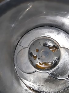

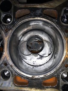

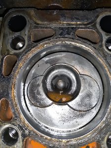

    Снял сегодня голову,5 из 5 поршней треснуты почти пополам(

    Вечером закину фотки,сам не знаю как.Но до вскрытия головы приехал своим ходом .

    Поколоть поршни запросто можно ранним впрыском. Как-то меня просили сваять дизельный стробоскоп - я почитал в инетах о принципе его работы, и сачканул. :uhoh:

    Там ему поставили опережение 8.
    У ТС опережение было установлено раннее 8°. Мотор звинел как "Беларусь" мы поставили 5° он перестал заводится с ключа. Компрессии уже нет.

    Так ото ж. Вопрос только в том, почему это не насторожило владельца, и он так и катался со звоном. ((

    Сергей в этом деле новичок. Так как менял ГРМ у "знающих", то и беспоитсься не стал. Машина едет, заводится, что ещё. Когда он услышал мою, по моему мнению звенящую, то сказал во как работает, как бензин.

    Вот такие дела
