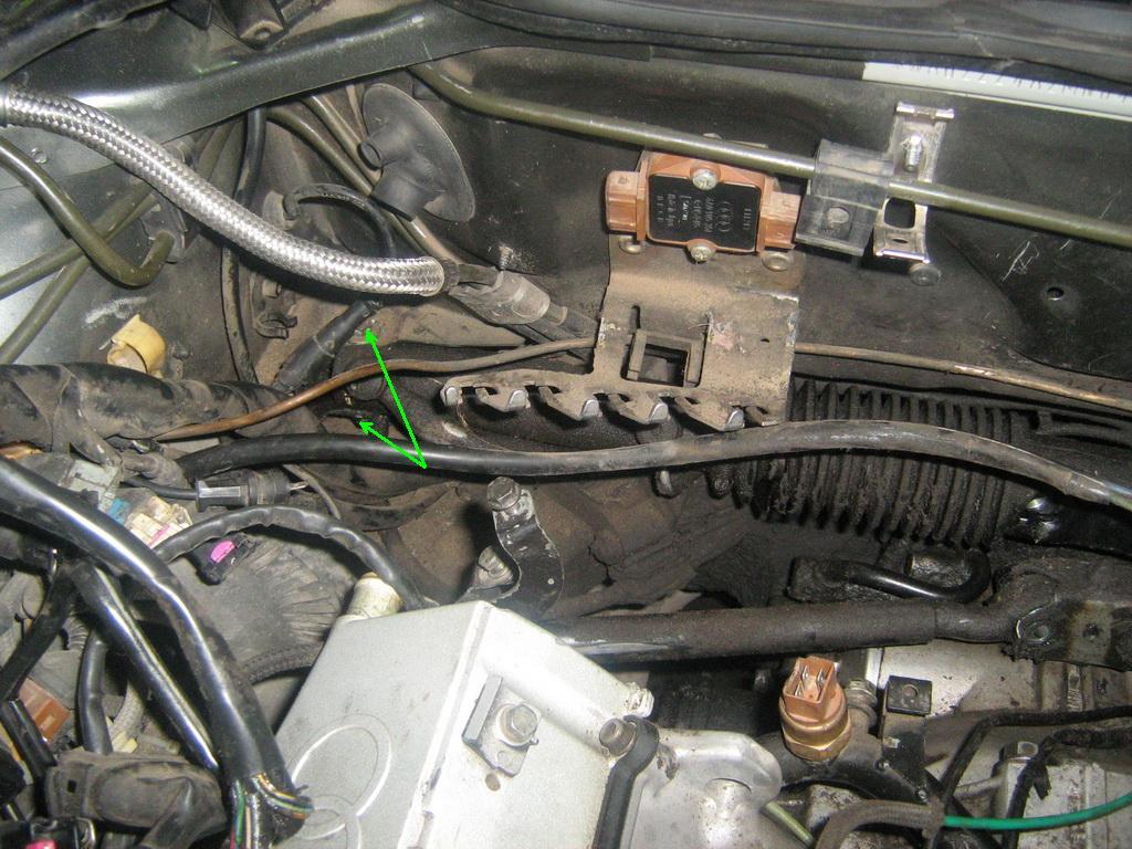

  19. oko-63
    oko-63 Живу я здесь
    3 мар 2008
    3.611
    100/4A 2.8 AAH 92г
    #19 oko-63, 17 окт 2013
    Проводов, обычно, всегда четыре (проводка унифицирована).
    Только сейчас обратил внимание, что у тебя 95 г.в. Все, что выше я написал, касается датчика с прямоугольным штекером. А то бывают и круглые.
    Вот, который на фото, про такой (на зеленые стрелки внимания не обращать):
    Кстати видно, что датчик без 4-го контакта.
