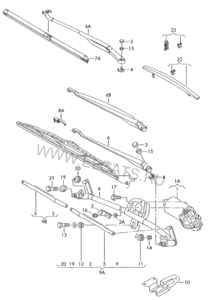

    как слелеть то? там жесткая конструкция, мотор мог сгореть

    вот хороший отчет по замене трапеции, сложного ничего нет
    http://www.drive2.ru/cars/audi/a4/a4...ournal/991897/
    сам планирую туда лезть, люфт появился и дворники по центру стали плохо чистить
    посмотри, может поможет)
