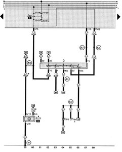

    Привествую всех.
    Народ выручайте советами, я уже сума схожу от этого грёбанного стартера.
    Немного о проблеме. Вдруг по непонятным причинам стартер просто перестал подавать признаки жизни. При попытке завести ни единого звука от стартера (клякания втягивающего реле). От сюда я сразу предположил что втягивающее померло.
    Сегодня собрался духоим и силами с толкача завёл машину заехал на эстакаду и сходу снял стартер. Осмотрев, попробовал подать 12В на втягивающее, оно не срабатывало, а лишь начинал вращаться сам стартер. Прозонив все выперающие контакты, получил следущее. Клема 50 на землю 2 Ом, это катушка втягиваюшего, это ОК.
    Клема 50 с силовым проводом уходящим в стартера сопротивление 0ом, именно поэтому и вращается стартер без сработанного втягивающего.
    Не долго думая поехал купил втягивающее, прям у магазина установил на стартер подключил 12В всё работает, и втягивающее срабатывает и стартер вращается.
    Вернулся до эстакады и установил стартер на место. Эффекат "0"
    Как было ни звука от стартера так и осталось.
    Далее проворачиваю ключ зажигания, замыкаю силовой контакт втягивающщего реле с контактом 50 (контакт обмотки втягивающего) и о чудо стартер начинает крутить и машина заводится.
    Сразу мысль, где то обрыв провода, либо не срабатывает какое то реле.
    Достаю схему, вижу что никаких реле нет, и провод от втягивающего через несколько разъёмов центрального коммутатора идёт в выключатель зажигания D.
    На этом моменте я завожу машину с помощью перемычки и уезжаю домой пообедать и посмотреть футбол.
    После футболу продолжаю свою борьбу.
    Снимаю с выключателья зажигания штекейрное соединение начинаю прозванивать, сопротивление контакта 50 на землю показывает 1.1 Ом, откидываю провод с втягивающего, цепь обрывается. Получается проводка в норме.
    Далее прозваниваю контакты выключателя зажигания, которые кокраз должнгы подавать 12 на втягивающее реле. Контакты не звонятся. Тут я сразу обрадовался, подумав что причина найдена, это выключатель зажигания. Но не тут то было, включаю зажигание, подаю прям на штейкерное соединение 50 контакта 12В, и хрен там втягивающее не срабатывает, зато немного путается вращаться стартер, далее вообще всё перестало вращаться.
    Совсем разочаровашись, подаю напрямую с АКБ перемычкой 12В на втягивающщее и тут "0" эффекта, хотя иногда начинает включаться стартер, без србатывания втягиваюшего реле.
    Кто нибудь, когда нибудь, сталкивался с подобной мистикой?
    И что вообще дальше делать?

    Я наблюдаю такую картину. Силовой провод от АКб идёт на стартер, от него же сразу идёт провод на генератор. От нижнего контакта втягивающего реле провод уходит на сам стартер. Контакт 50 на втягивающем звонится с силовым проводом уходящим на стартер. Т.е. связь между щётками и обмоткой втягиваюешего есть, но не могу понять для чего?!
    Итак согласно схеме, действительно две обмотки у втягиваюещего, первая обмотка питается от выключателя зажигания и на массу. Вторая обмотка так же от выкллючателя зажигания но уже пошла через контакты реле на обмотку стартера. Для чего? Может это самоподхват такой? Но его нет, ибо бы стартер вращался всегда.
    В общем я ещё больше запутался, но понял что надо проверить массу и сниять разобрать сам стартер.
    Кто ещё что думает? У вас схема есть то стартера, или надо выложить тут?

    Контактная группа я так понял это выключатель зажигания?
    От сюда вопрос, подскажите как снять выключатель зажигания?
    Со схемой стартера стало более менее понятно.
    При включении зажигания ток идёт через обе обмотки втягивающего реле, уже при срабатывании реле на одной обмотке становится с обоих сторон одинаковый потенциал, и ток там прекращается. Тем самым экономится электроэнергия. Удерживать же уже сработавшее реле вполне хватает и одной обмотки.

    Добрался я сегодня до машины, кинул на втягивающее пермычку с аккумулятора и машина снова стала заводиться.
    Полез до выключателя зажигания и там кинул перемычку с аккумулятора и машина так же начала заводиться.
    От сюда вывод, неисправен выключатель зажигания. Снял его и сразу увидел разбитый корпус выключаителя.
    Так почему же в воскресенье стартер то заводился с перемычки, то нет?! Так бы в воскресенье сделал бы с утреца и поехал бы на речку загорать.
    Пока не купил втягивающее, повесил проводки, перемыкаю и заводится. :)
