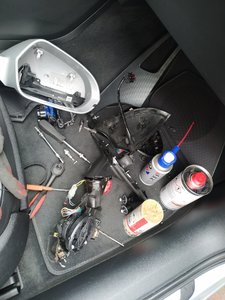

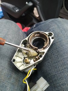

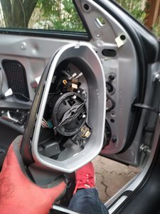

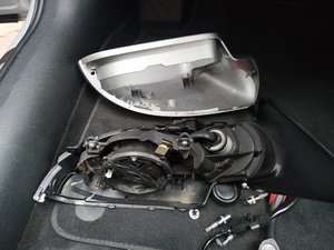

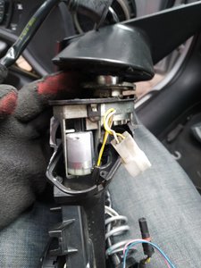

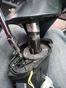

    Иногда зеркала не складываются.
    Зеркала разбирал оба.
    При вскрытии не обнаружено ни одной поломки.
    Все элементы : провода, моторы, шестерёнки целые.
    Было мало смазки, - добавил.
    Лайфхак от меня: все папы- мамы при сборке зеркал - смазал силиконовой смазкой - так влага уже не попадет.
    Причину не выяснил, но большая вероятность, что складывались плохо зеркала от плохого контакта с моторчиком. Фишка (папа-мама) белая - крупная которую я почистил от "зелени" и смазал , находится за зеркалом в самой задней и нижней части корпуса ( на улице). Чтобы добраться до неё, нужно всего лишь снять зеркало ( отщелкивается) и верхний большой корпус. Фишка не защищена от попадания влаги, поэтому и окисляется.
    Неделя - полет нормальный.
