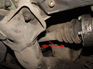

    Переодически осматриваю машину снизу на яме...на всякий случай...сегодня тоже залез...смотрю...а на ШРУСе одном пыльник, который ближе к КПП слетел... :uhoh: Надевается...но тут же спадает...т.к. куда-то делось кольцо, которое должно пыльник обжимать... :uhoh: Как дуамете...сколько он проживет? :shock: То есть мне прям щас менять или через недельку...или просто пыльник можно как-нить одеть/закрепить и нормалек...провалокой например... :shock:
    И вопрос НОМЕР ДВА...рукой подергал ШРУС, а он из стороны в сторону ходит! :shock: Это так и должно быть или нет? В горизонтальной плоскости ходит...левый ШРУС по ходу движения, а правый не ходит...вот на картинке...

    Пыльник- менять, а то грязь в смазку...Дороже выйдет. Люфт оси в направлении колесо - коробка может, а вот вперед- назад ( вверх - вниз) нет! Развалится в самый неподходящий момент. Сам этим летом так попал, хорошо коллега по работе подвез новый ШРУС, пришлось менять прям на обочине, хотя сам конечно виноват: 2 года назад поменял 1, а второй- поленился. Удачи!

    Поставил машину в гараж...на днях проволокой тогда прикручу покрепче...а люфт в оси сантиметров пять...а в правом ШРУСе нет люфта... :shock:

    не должен, если наружный шрус не снят. Если ходит, то скорее всего вылетела тяга из внутренней обоймы внешнего шруса.

    внутренний у коробки, внешний у колеса. Если ты вытащил внешний из ступицы и подергал, то люфт должен быть сантиметра четыре. Если просто залез под машину и подергал и есть люфт, то жопа. Либо когда меняли не насадили внешний шруз до конца, либо на старом стопорном кольце выбило тягу (блин, ну не помню как по научному эта палка, которая люфтит, называется). Чревато это тем, что сорвет шлицы на тяге\внутренней обойме внешнего шруса.Вариантов опять таки несколько.
    1. на удачу:) отводим тягу максимально к коробке и со всей дури забиваем ее во внешний шрус (то, который в колесе).
    2.Снимаем внешний шрус
    а. полуколхоз-чуть разжимаем стопорное кольцо и сажаем шрус
    б.ставим новое стопорное кольцо (где его взять-хз).

    еще один вариант: болт шруса не завинчен\отвинтился - готовимся еще и к замене подшипника ступицы. :nod:

    Блин...просто ничего не разбирал..подергал палку ШРУСа...она из колеса выходит...входит... :umnik:

    тогда плохо.
    эы. еще и маслице из-под сальников фланцев шруса подтекает?

    1. на удачу отводим тягу максимально к коробке и со всей дури забиваем ее во внешний шрус (то, который в колесе).
    2.Снимаем внешний шрус, дефектуем

    :shock: открутить болт шруса в центре колеса. Кстати может тебе его забыли затянуть ПРОВЕРЬ обязательно в первую очередь. открутить стопорный болт в соединении стойка-рычаг, вывести палец шаровой опоры из стойки и вынуть шрус из ступицы.
