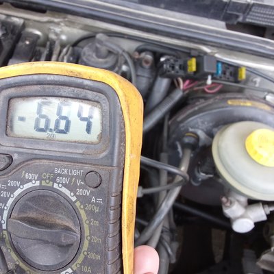

    вот сделал.не знаю правильно или нет-клемму минус снял и мультимитром продолжил цепь.на заведенной без потребителей зарядку показывает 14.2V.

    Что за шутки.? Пишешь одно..На фото другое .
    Пиши что ты ХОЧЕШЬ...
    Людь напишут как это сделать..

    вчера было так.потом все подтянул и не проверял.сегодня так показало.хочу узнать потребление есть лишнее на выключенной машине.если что то не правильно-то я выше писал что в электрике 0. пордонТЕ.ФОТО НА ВЫКЛЮЧЕННОЙ МАШИНЕ.

    На фото ток.
    Нормальный.
    Зарядка нормальная.
    У тебя садится АКБ и завести не можешь или ищешь проблему где её нет?

    я ее(проблему) начал искать потому что садился акк,НО!потом нашел открученную гайку на генераторе откуда +(наверно зарядка маленькая была или вообще на акк временами ехала,но лампа не горела на приборке),а пока не нашел проверил потребление на выключенной ,правда не ждал ,выключил и сразу мерил.сегодня то же не ждал-выключил и померил.сколько нужно ждать?сегодня машина ночь простояла и завелась хорошо после как вчера + закрутил,акк не заряжал.сколько должно быть потребление когда все "в сон уйдет" с учетом что сигналки и центральных замков нет.магнитола штатная, антенна тоже.

    На фото действительно ток, но он мизерный.
    6,6 мА - это вообще ни ап чём.
    Аффтар, узбагойся. У тебя всё не то что нормально - у тебя всё отлично.
