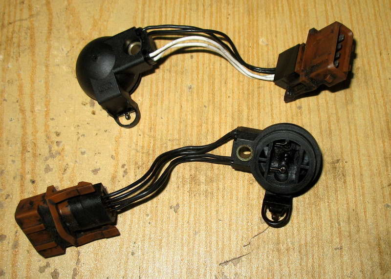

    По датчику... блин, быстрее зафоткать.
    Вот, лови:
    ДТВВ отцепляется от форсунки, форса остаётся на монике.
    На ДТВВ должно быть резиновое кольцо (на фотке нет, но виден паз под него). Датчик снимается очень просто. Труднее всего отжать защёлки и вытащить коричневый разъём из моника, т.к. защёлок не видно (но они есть) и делается это тонкой отверткой вслепую.

    Спасибо огромное! То есть питание на форсу идет через эту голову, там 2 контактика видно внутри...
    А что есть собственно термодатчик? Вся эта шляпа? Или какое-то конкретное место?
    Я просто думаю - как его греть-то... :shock:
