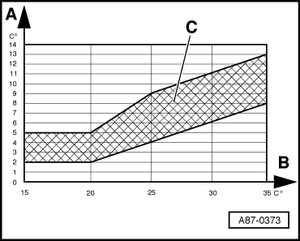

  16. Лёхан
    Лёхан I'm here for a long time
    10 янв 2007
    11.943
    Тунис
    A6
    Всё просто, ставим на климате LOW, на 60 канале диагностики смотрим температуру и сравниваем с графиком А-показания на дисплее, В-температура на улице, С- допуск
