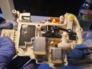

    Замок отремонтирован, отпишусь, вдруг кому пригодится.
    Проблема была в одном из моторчиков внутри замка, которые запирают дверь.
    Действия:

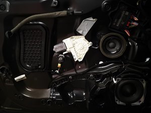

    1. Снимаем дверную панель. Информации в изобилии на ютубе. Здесь обязательно нужна пластиковая лопатка, чтобы аккуратно освобождать клипсы, снизу вверх.
    2. Снимаем ручку двери, вынимаем личинку. Тоже есть ролик про монтирование keyless. Здесь я застрял на обратной операции. Не мог долго понять почему ручка свободно не ходит после сборки. Оказалось, когда болтом в торце двери будете фиксировать личинку, ручку двери лучше оттянуть (как-бы открывая дверь), чтобы не зажать её внутри.

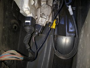

    3. Запоминаем, фотографируем всё и снимаем тросики. Откручиваем только нижний болт направляющей стеклоподъёмника, верхнему даём свободу. Далее замок вынимается легко. Идём домой, под хороший свет и к более мелкому инструменту.
    4. Есть отчёт по разборке замка https://www.drive2.ru/l/504417178112492692 . Действительно, перед разъединением серой и белой крышек стоит разобраться где как всё стоит и движется, чтобы собрать потом. Фотографируйте. Операция не сложная в итоге.

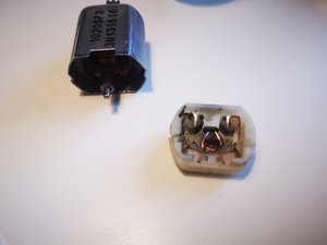

    5. Чистим все контакты на всякий случай. Развальцовываем моторчики и чистим всё с обезжиривателем, без абразива, т.к. коллектор с напылением.
    6. Всё собираем в обратной последовательности.
    Номер замка: 4G1 837 015

    Из электротехники. На коллектор обычно напыляли золото.
  7. princ_vulcan
    princ_vulcan Участник форума
    14 июн 2019
    282
    Саратовская обл.
    Audi A4 B8 1,8 TFSI 2008 CDHB 0AW
    уголь не снять без абразива. 2000 шкурка
